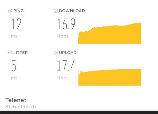

Sinds kort hebben wij last van een zeer trage netwerkverbinding. Wij hebben een all-internet 300 abonnement en hebben standaard via utp een gemiddelde downloadsnelheid van 170mb en upload van 30mb. Sinds kort halen we maximum 20mb download maar en 20mb upload.
Deze test werd uitgevoerd rechtstreeks verbonden via utp met de modem.

De speedtest die je nu gedaan hebt via Telenet zelf heb je die ook eens uitgevoerd via een andere speedtest ? Bijvoorbeeld ookla ? Weet dat de ene speedtest de andere niet is.
Maar je snelheden zijn op het eerste zicht wel te laag. Al eens een andere UTP geprobeerd ook al eens de modem herstart ? Misschien dat er werken of iets geweest zijn waardoor de modem toch eens herstart dient te worden.

Dit werd reeds getest met verschillende utp kabels en de modem is al meerdere malen herstart. Ook de snelheidstest bij andere aanbieders levert hetzelfde resultaat op.

Probleem lag bij een kapotte modem, na de vervanging terug normale waarden.
