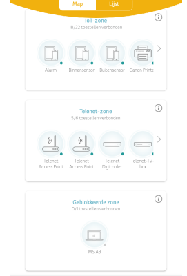

1.Wat moet je uitschakelen, Safespot Guard of Safespot Home ?
In welke zone staat je Phone en je Sonos ?

Ik moet de Safe spot Guard van de telefoon uitzetten.
Bvb Safe spot Guard van Sonos uitzetten helpt niet.
De Sonos staat in de IoT-zone, zoals het trouwens moet volgens Safe spot en de telefoon in de Thuiszone, ook zoals het moet.

Heb je al geprobeerd om allebei de apparaten in dezelfde zone te plaatsen (ook al zegt men dat dat niet zo hoort ?).
Ja, ik heb de Sonos ook al 'ns in de Thuiszone gezet, maar dat hielp niet 😞
