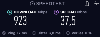

Hello All , vandaag nog eens een paar keer geprobeerd met de Ookla app en haal 824 Mbps . Niet de 1000 maar dat is theoretisch. Ik zal de app dan maar beter geloven dan de speedtest browser test van telenet. Nu er gaat mij een technieker dinsdag opbellen (heb afspraak ) en zal ook ng eens bij hem polsen hoe dat verschil er kan zijn. Keep you posted

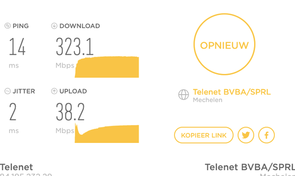

  @rolelael  begrijp ook niet waar het fout gaat. Hier de resultaten. Alles is gemeten met een vaste kabel en dezelfde pc , geen tv aan en geen downloads die lopen.

@patrick37Die Telenet test is dat ook verkregen  met boost 1Gbps
De ondertest is goed.
Berichten: 6422
Speedboost actief, maar met UTP slechts 200mbit
@robatoras  ja met de 1GB speedboost he
Heb een lange tijd terug wel de juiste resultaten gehad dan was het verschil bijna niks. Dit is al ff zo.

77% downspeed verlies😡
Tijd voor Telenet technieker om dit op te lossen.
Berichten: 6422
@robatoras  zou het intern liggen of aan de speedtest zelf ? Dus intern bij Telenet zelf ?

@Suzy  kan je eens kijken wat er mis is met de telenet speedtest ? Want de resultaten zijn te groot in verschil. Heb alles gemeten met kabel zonder downloads en zonder tv aan te zetten. Ook andere apparaten heb ik niet op internet gehad in de meting.

Aan de bekabeling ligt dit niet. Cat5e, cat6 is allemaal goed. Een cat 5 haalt ook hoger snelheden dan 100mbit. In theorie niet maar...
Probeer eens te testen via nperf.com . Mijn speedtest.net en telenetspeedtests zijn ook bedroevend. Als ik echter een test doe via nperf.com of via professionele tester apparatuur (hardware) zijn mijn resultaten wel goed.
