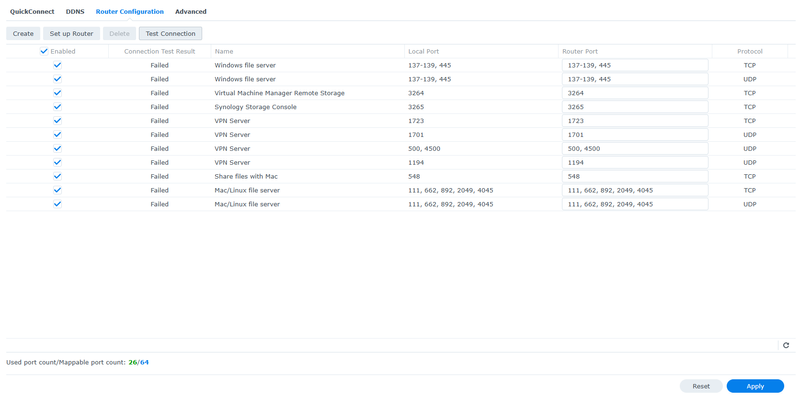

Al twee jaar probeer ik mijn Synolgy NAS tevergeefs te verbinden met het internet. Het gaat enkele uren tot maximaal dagen goed en daarna: verbinding verbroken. Ik heb reeds al het mogelijke geprobeerd denk ik en toch krijg ik het maar niet opgelost. De NAS heeft daarvoor 6 jaar verbonden geweest met een Proximus-netwerk en daarbij heb ik nooit problemen ondervonden.
Kort even de situatie: Telenet 360° modem/router. Hieraan heb ik een Deco mesh systeem verbonden via UTP. De NAS is aan één van de twee andere Deco's op een andere locatie in huis verbonden.
UPnP is geactiveerd in My Telenet, DMZ gedeactiveerd.
Als ik de router configuratie probeer te raadplegen en een connectietest uitvoer, mislukt elke regel.

  • Staat je Deco ingesteld op Access Point modus?
  • Heb je op je Synology een vast IP-adres ingesteld? Indien ja is dit tussen .2 en .99?
Welke verbinding wordt net verbroken? Kan je NAS niet meer op het internet of kan je van buitenaf niet meer aan je NAS? (of beiden)

Begrijp ik het goed dat je de NAS als router gebruikt? Normaal heb je een modem only nodig.

Werk je met een dubbele NAT? Dan moet je de porforwarding regels ook instellen op de Telenet modem. Zoals gezegd kies je dan beter voor een modem die je in bridge mode kan zetten (CV8560E of F@ST3896LG-TN) of een eigen modem.
Ik denk van niet. Bovenstaande scherm is om via UPnP Port-Forwarding van de NAS rechtstreeks in te stellen op je router (in dit geval dus de Telenet Modem)

Jammer dat de TS nog niet antwoordde op jouw vragen, vooral de eerste vraag:
Hij heeft dus één DECO (master) met 2 satelliten (waarop de  Synology op één van de satelliten aangesloten is)
Ik vermoed dan ook dat zijn Deco als router ingesteld is (en hij met een dubbele NAS zit).
Oplossing: DECO als AP instellen?

@GlennVanBogaert  In de accesspointmodus dient uw eigen router niet als een DHCP-server voor het toewijzen van IP-adressen aan clients.
Alle regels die je zou kunnen instellen wanneer de router in routermodus staat, vervallen.
Ik zou dus je Telenet 360° modem/router in bridge mode zetten en je eigen router (Deco mesh systeem)gebruiken als router ipv access point, zodat je  portforwarding en dhcp kan gebruiken op je eigen router. Dit werkt perfect in combinatie met je Synology nas.
Het wordt natuurlijk een ander verhaal als je je Synology NAS als gateway wilt gebruiken en daarbij de ingebouwde DHCP-functie van je NAS inzet.
Maar dit zou ik persoonlijk niet direct doen. Uw Deco Mesh systeem kan dit allemaal zelf.
Om meer beveiliging te garanderen, kan je misschien beter een vpn opzetten naar je thuisnetwerk zodat je geen portforwarding moet opzetten, maar dat is natuurlijk een persoonlijke keuze 😉
