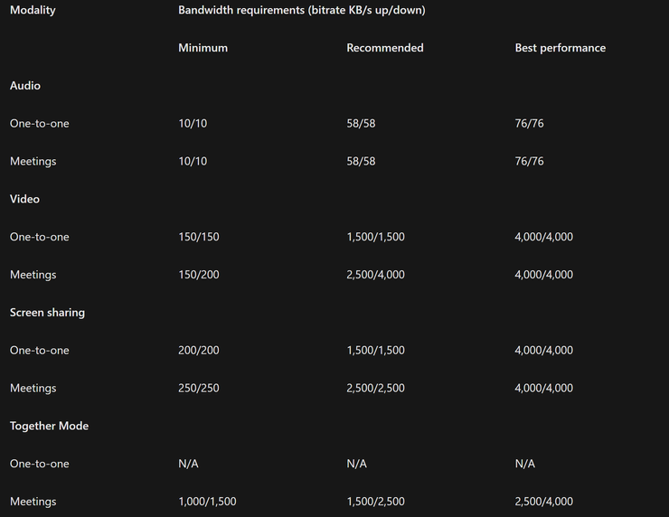

@Christophe50 hier een overzicht van de aantal mbps dat je nodig hebt voor Teams:
Hetgeen je wel kan voorhebben dat de QOS van je internet niet goed werkt en de prioriteit niet juist voor VOIP. Daardoor heb je ook problemen met Teams of andere voip toepassingen

@kristofDW ik schrok even van de getallen, tot ik zag dat die in kbps werden weergegeven en niet mbps. Dus hier zitten we met telenet ruim onder.
