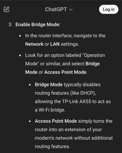

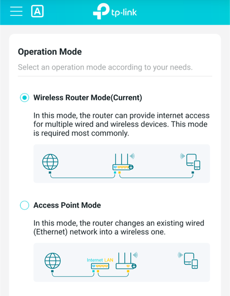

Wat Bridge Mode betreft: volgens ChatGPT lukt dat de ene keer wel, de andere keer niet. Als het wél zou lukken, dan beweert hij dat ik in de router een instelling moet doen die ik niet heb:
Als ik jou volg, dan kan ik de bestaande instelling gewoon behouden?

Als je CV8560E gebruikt en je router z'n mac adres ingeeft, dan is je router een volwaardige router met een publiek IP adres. Geen dubbele NAT. Je zet de router dan inderdaad  in "Wireless Router mode" want dat is waarvoor je het wil gebruiken.

Trouwens "Access Point"-modus is praktisch hetzelfde als "Bridge mode" op andere routers. (En dat zegt ChatGPT eigenlijk ook, het zegt dat je een van de twee opties moet zoeken) Je schakelt de router functies van het toestel dan uit waardoor het deel gaat uitmaken van het bestaande privé netwerk.
