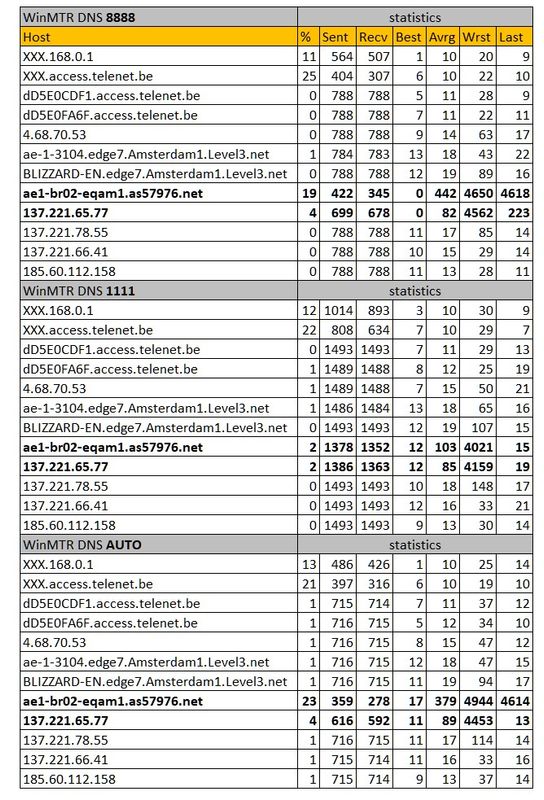

 Ik heb hun WinMTR laten lopen met volgend resultaat, de kennis om dit te interpreteren heb ik niet. Wat ik wel kan zien is dat de Blizzard servers soms meer dan 4s niet reageren....
9. Bijgevoegd WINMTR stat met verschillende DNS

Je hebt al redelijk wat packet loss op de eigen router.
Probeer het volgende:
-Elke coax stekker goed aantrekken (vast is vast, niet doortrekken)
-utp's nakijken die door je huis lopen.
(CCA kabels durven wel eens rare kuren te geven)
-Probeer ook eens je eigen router met Mac passthrough.

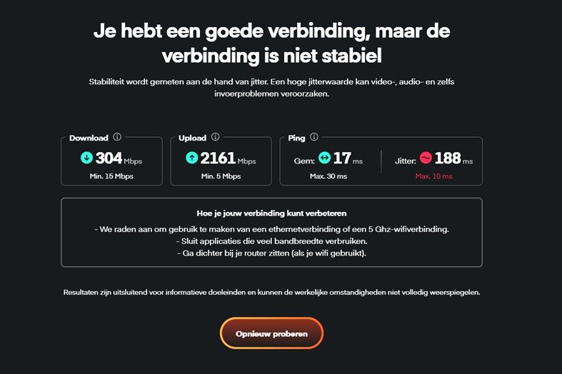

Ik heb nog altijd dezelfde problemen, nu heb ik weer een andere test uitgevoerd en deze zegt dat ik bufferbloat heb. => www.dslreports.com/speedtest
Tevens gaf => https://shadow.tech/nl/requirements/internet-speed-test aan dat ik jitter heb.
Dan kan ik aannemen dat het een router(telenet) probleem is?

Jitter is een probleem tussen je PC en de server waarmee je communiceert. Het  wil zeggen dat de data pakketjes te lang over het traject doen. In principe kan zich het probleem overal in het trajekt bevinden.
Als ik naar de resultaten van de winmtr test kijk lijkt het erop dat verbindingen naar sommige servers probleemloos werken (zonder uitval of vertraging), terwijl de weg naar andere server wel problemen oplevert.
Dat duidt dan eigenlijk eerder op een netwerk probleem ergens in de verbinding, maar  niet bij jou thuis, of tussen je thuis en telenet. Het is waarschijnlijker pas "verderop" nadat het pad zich splits afhankelijk van de bestemming.
Wat geeft de test naar: https://speed.cloudflare.com/
Ik heb daar een jitter van 2.8 ms
