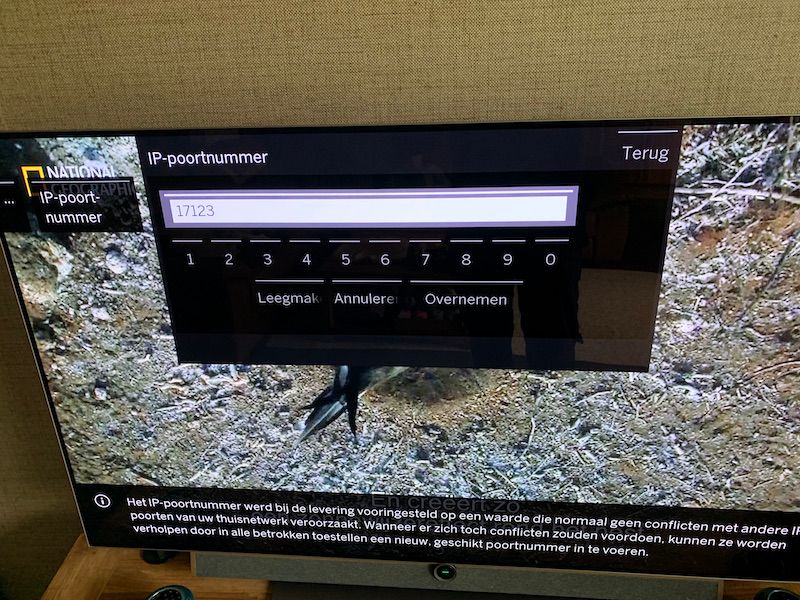

Op mijn thuisnetwerk heb ik 5 Loewe tv's staan. Ze "zien" elkaar staan in het thuisnetwerk.
In de settings van die toestellen staat dat ze communiceren via IP-poortnummer 17123.
Dat werkt al 4 jaar zo perfect. Om God weet welke reden ziet geen enkele tv de andere nog staan op het moment.

Zie foto, ik veronderstel dat de televisie dan bij dezen een poort in het LAN netwerk bedoelt?
