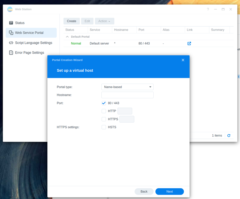

Op een synology NAS kun je perfect meerder websites hosten, waarbij de server op port 80 en 443 luistert, en op basis van de FQDN naam de juiste website aanbiedt. Je kunt deze instellingen kiezen binnen de webstation app.
Je moet dan wel in de DNS server (of de host file) meerdere namen toekennen aan hetzelfde ip address. Dat IP address kan dynamisch zijn.
Ik heb (via stealth mode) bij afraid een dyndns A en AAAA record, met dezelfde hostname. Twee scripts op de NAS updaten telkens deze DNS records. Verder heb ik verschillende CNAME's die naar deze hostname verwijzen. Dat zijn dan de namen van mijn virtual hosts Al het verkeer komt (via port-forwarding - intern en extern gebruik ik gewoon 80/443) op mijn server terecht die de juist virtual host kiest op basis van de hostname.
