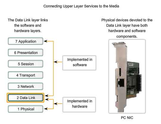

Mac filtering werkt op software niveau en heeft eigenlijk totaal niets met het netwerk te maken. Daarom werkt het ook niet volledig als je het alleen op de Telenet modem blokkeert.
Kan het zijn dat je hier iets kort door de bocht gaat?
Elke netwerkkaart heeft een uniek MAC ardes.
Volgens get ISO model krijg je daniso MEDEL ip
Ik geef grif toe dat dit zeer ver technisch gaat.
Daarbij heb je gelijk dat elk MAC adres, waar dan ook, moet toestemminh hebben om op internet te gaan.
Zoveel routers je hebt, zoveel keer moet je dit MAC-adres toestemmingen...

Zoals je terecht opmerkt heeft elke netwerkkaart een MAC adres (en niet zoals zovelen denken de PC). Maar het is wel juist dat die MAC adressen gefilterd worden via software. De software die op het ontvangende toestel staat, in dit geval het AP. Zoveel AP zoveel keer de weigering erin zetten.
