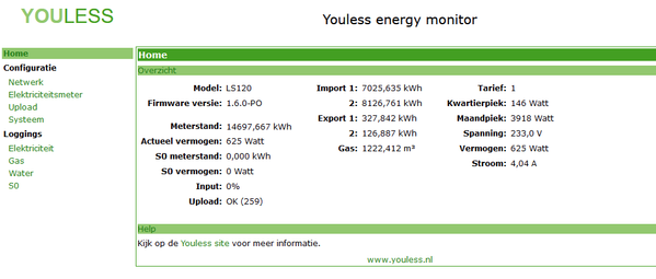

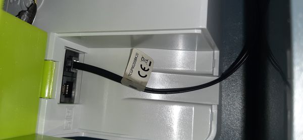

Ik gebruik https://www.youless.nl/winkel/product/ls120.html
Van dag 1 heb ik deze op P1 en direct de aanvraag gedaan om deze te openen. Je kan alles van de meter uitlezen wat je maar ter beschikking hebt. Dat fluvius/eneco zijn eigen rommel niet kan uitlezen door "omstandigheden" das hun probleem, maar hier werkt alles zoals het moet omdat alles lokaal is en blijft. Je moet wel een utp kabel hebben (geen wifi) naar de meter bij deze , en valt probleemloos te integreren met HomeAssistant, geen idee bij andere.
Dit is mijn ervaring, ik kan je wel hulp bieden indien nodig.

@Janvier123 Dat ziet er wel goed uit, welke module heb je dan op de P1 poort aangesloten?

ZEKER op P1 en NIET op S1, en zoals @janne_man zeg de poort moet wel open zijn
Er is maar 1 module, dat is de LS120, alle info staat op de site
