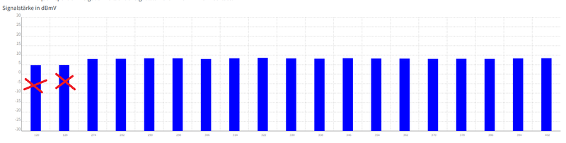

Telenet is bezig met alle zenders die op 120 MHz en 128 MHz zaten te verhuizen naar 274 MHz en 282 MHz. Voorlopig zitten al deze zenders dus 2 keer op de kabel ...
Na de afschakeling van analoge TV en FM, en (binnekort?) ook de afschakeling van de DVB-C muxen op 120 MHz en 128 MHz, wordt het ganse frequentiespectrum voor de Docsis 3.1 upload (5-204) beschikbaar. Dit obstakel is binnenkort van de baan.
Het zal nog wel een poosje duren voor alle zenders verplaatst zijn (updaten NIT tabellen, digicorders/TV-Boxen, communicatie naar de CI+ klanten, etc ...)
Maar Docsis 3.1 (met zijn veel hogere upload) komt eraan 😁...

@Master-Magic  schreef:
zoals ergens al gemeld is dat een mooie zet van telenet om de freq van 120MHz om te zetten naar een andere omdat de freq 120 al enkele jaren geplaagd is door storingen door buitenaf.
Volgens mij heeft dat er niets mee te maken ...
Ze zijn gewoon plaats aan het maken voor Docsis 3.1
Na de afschakeling van analoge TV en FM, en nu ook de afschakeling van de DVB-C muxen op 120 MHz en 128 MHz, wordt het ganse frequentiespectrum  dat ze nodig hebben voor de Docsis 3.1 upload (5-204) beschikbaar.
Voortaan zitten alle DVB-C kanalen netjes na elkaar vanaf 274 MHz tot en met 402 MHz (17 muxen). Als de rest kan gebruikt worden voor Docsis 3.0 en 3.1, toch?
