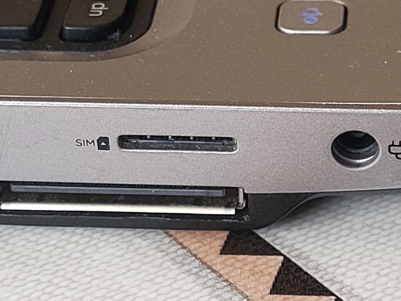

Het model is de HP Probook 650 G2 product : L8U47AV.
Op bijgevoegde foto is de aansluiting van de SIM duidelijk zichtbaar (SIM zit er nu wel niet in op moment van de foto).

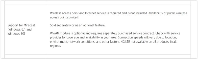

Volgens de gevonden specificaties zit de SIM optie niet standaard in deze laptop.

Als ge de SIM erin schuift klikt deze dan vast en moet ge nogmaals drukken om de SIM te verwijderen?

Dit moet ik inderdaad dus ik dacht dat dit in orde ging zijn.
Deze laptop is inderdaad wel op het bureel gebruikt en niet in the field.
Zou het kunnen dat het SIM slot aanwezig is en wel degelijk "SIM" op aansluiting staat maar het slot toch niet aanwezig is in laptop?

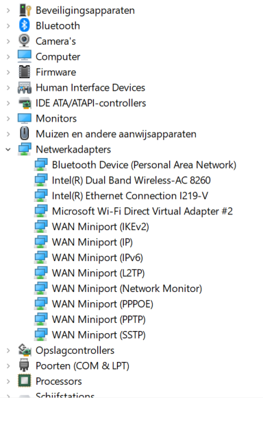

type in de zoekbalk : configuratiescherm en toets <Enter>
Klik dan op apparaatbeheer in het configuratiescherm.
Kijk dan bij netwerkadapters of daar een adapter voor het GSM net aanwezig is en deze ingeschakeld is.

@Janneke_Dust    Dit zijn mijn netwerkadapters in apparaatbeheer (zie afbeelding).

Zo te zien is er een WiFi en een UTP internet adapter maar geen SIM adapter.

Ja, zag ik ook maar vreemd dus dat er wel degelijk een slot aanwezig is waarop "SIM" staat.... 🙄
Berichten: 5373
Datasim werkt niet in laptop
Een universele behuizing alwaar verschillende versies / opties in geplaatst kunnen worden ... Kosten besparen hé , die fabrikanten ... 😋
