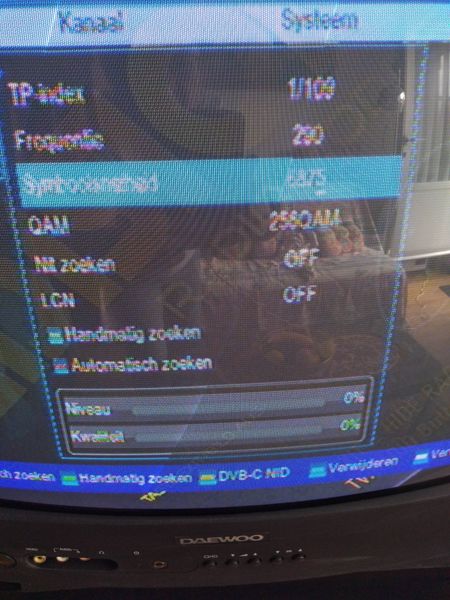

Hoi
Ik heb eerst het Edison toestel gekocht. Zowel op DVB c automatisch laten zoeken als dv2 maar ik krijg continu de melding dat er geen kanalen te vinden zijn
Bij DVB c staat er TP 1/99 wat wil dit zeggen? Ik heb al verzet naar 2/99 en laten scannen maar met hetzelfde resultaat.
Kan het zijn dat ik met dit toestel ook geen tv kan zien?

Ik heb het toestel Edison picco T265+

Stel deze parameters in:
  • Frequentie: 290000 kHz of 290 Mhz
  • Netwerk-ID: 32
  • Modulatie: 256 QAM
  • Symboolfrequentie: 6.875
bij het filmpje +- 1 min moet je dit in stellen
En ook vrij kanalen nemen

Ik heb de instellingen overgenomen zoals vermeldt in de post. Dus  290 mhz, enz Ik wil een foto doorgeven maar het bestand is te groot.
In elk geval ik blijf de melding krijgen dat er geen kanalen te vinden zijn.
Ik vrees dat ik het toestel terug moet sturen.
Heb ook het filmpje gezien maar niets werkt. Ik krijg geen providers te zien waaruit ik kan scannen. Ook mijn smartphone als wifi opengezet, krijg ik niet te zien.
Welke instellingen ik ook probeer ik krijg continu dezelfde melding. Jammer maar helaas
