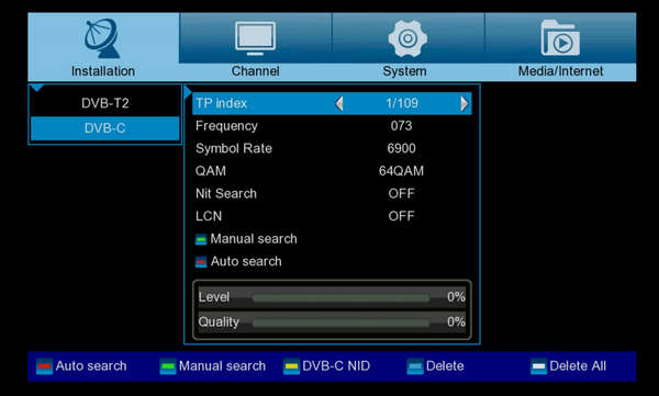

In de handleiding zie ik het volgende:
Mogelijk krijg je een iets ander scherm met het veranderen van TP index.
Wat je zeker moet aanpassen:
Symbol rate 290
QAM 256
mogelijk Nit Search op on of  op 32 (is me onvoldoende duidelijk)
Met de gele toets op de afstandsbediening (DVB-C NID): 290 (mogelijk 290000)
Daarna autosearch (rode knop)

De juiste volgorde
Frequentie:  290
Symbool rate  : 6.875
OAM  256 QAM
De Netwerk-ID: 32 moet je niet invullen geeft niet aan zal volledig scannen
Dan op groene knop
Nit search  off
LCN ook off
Doe deze test eens om te zien

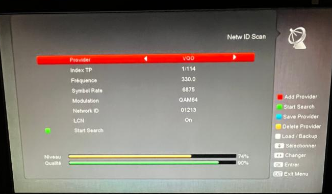

Nog een aanvulling: blijkbaar is er een upgrade waarbij het installatiescherm iets gebruiksvriendelijke is en waar je ook rechtstreeks netwer-id kan ingeven.
De upgrade vind je hier.
Kies de laatste versie.
Het installatiescherm ziet er na upgrade zo uit (dit heb ik gevonden op het forum van VOO. Op de eerste lijn kan je allicht Telenet kiezen en dan zouden alle parameters juist moeten staan.
