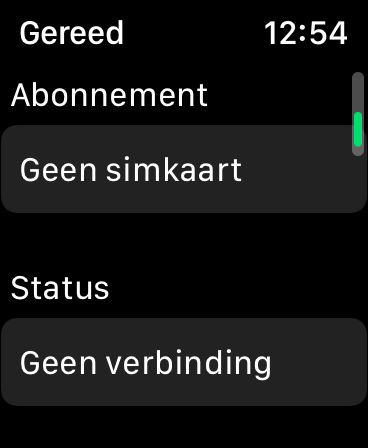

One number werkt niet meer op Apple Watch.
Ik krijg geen verbinding meer op mijn apple watch, en kan die ook niet meer instellen.
op de apple watch  komt " geen mobiel netwerk" bij abonnement "geen simkaart" en bij status "geen verbinding"

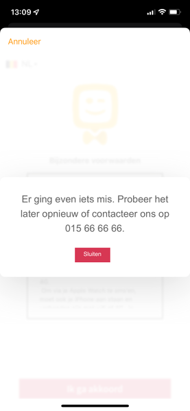

Als ik de verbinding in de applewatch app verwijder op mijn iphone en dan terug probeer toe te voegen krijg ik na inloggen op telenet " er ging even iets mis, probeer later opnieuw of contacteer 015 666666".

@BillyX BEsdankt om deze pagina te delen. Ik heb die stappen allemaal uitgevoerd, dus eerst het bestaande verwijderd, en dan alle stappen gedaan, enkel op het laatste krijg ik telkens een foutmelding, ik heb dit dinsdag al gedaan en deze morgen opnieuw.

@patrick37 Toen mijn apple watch heropgeladen was diende ik mijn scherm terug aan te zetten na een nacht slapen, zo zag ik dat ik niet meer verbonden was. Als je erop klikt krijg je volgende dingen te zien. 
@BillyX bij het opnieuw aanmelden krijg ik op het laatste na aanvaarden volgende scherm
