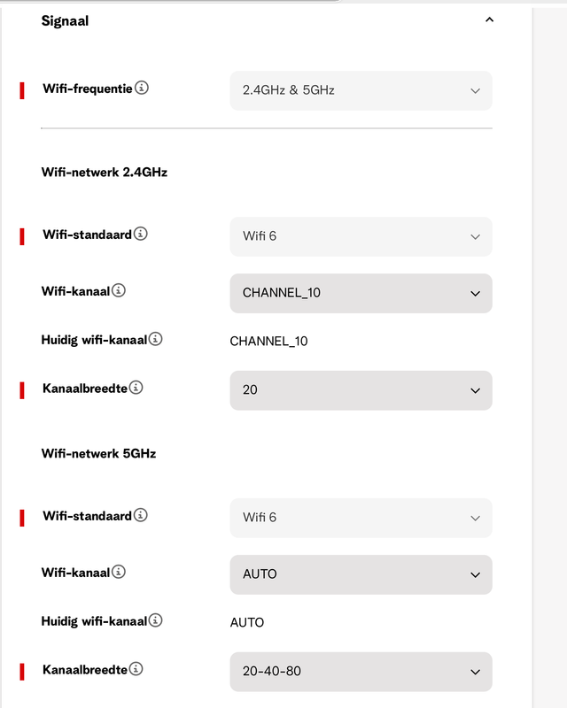

Maar het moet toch ook mogelijk zijn om via wi-fi met mijn iPhone 17 pro op 10 cm van de modem meet dan 1 GBPs download te krijgen?
dat is toch niet enkel bekabeld dat je zo een hogere snelheid kan verkrijgen?
@fieldoxide Staat je wifi op beide banden als 1 en staat de 60 of 80 extra opties al aan die niet aanstonden ??
via utp krijg je meestal meer snelheid dan via wifi mits je toestel het aan kan. En als er in de buurt niet teveel toestellen dezelfde kanalen gebruiken zodat ze elkaar kunnen storen.
Zo staat het ingesteld via mijn modem.
Ik kan zelf geen aanpassingen uitvoeren.
Volgens wat ik al gelezen heb moet de bandbreedte op het 5GHZ wi-fi kanaal op 20-40-80-160 staan om de volledige snelheid te kunnen halen.

@fieldoxide Ken jij niemand die een laptop heeft die 2,5Gbps ondersteund? Dan zou je dit via een ethernet kabel kunnen testen direct aan de F@st modem. Techniekers doen dit ook zo. Wifi zou ik even vergeten...
