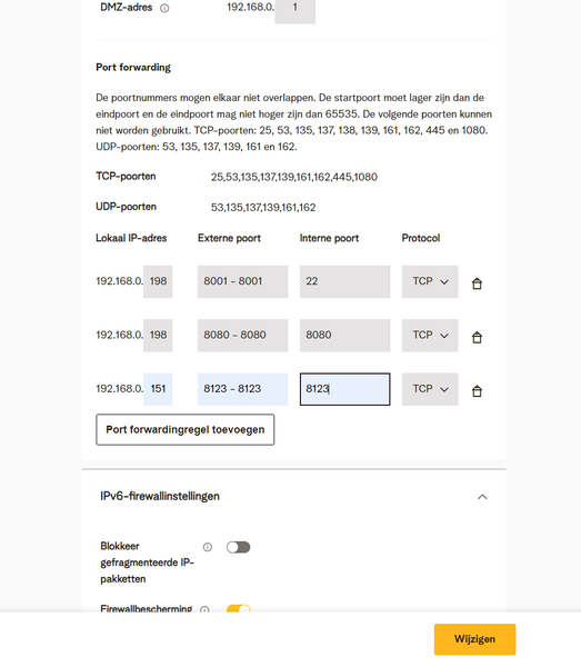

Ik heb gevonden dat de forwarding beperkt lijkt te zijn tot 1 lokaal adres.
Als je port forwarding regels naar verschillende lokale machines wil opzetten loopt het blijkbaar mis.
Dit is vervelend, maar in mijn netwerk opstelling omzeilbaar. Niet ideaal, meer een mens trekt zijn plan.
Met al de huidige problemen bij Telenet, denk ik van provider te veranderen. De focus van het bedrijf is de simpele gebruiker zonder kennis. Ze hebben geen interesse in power users.
Portforwarding naar verschillende IPadressen zou geen probleem mogen zijn. Ik zie hier bij mij geen probleem in elk geval.
Wat niet kan bijvoorbeeld is meer dan eenmaal dezelfde externe poort naar meerdere IPadressen sturen. Bijvoorbeeld poort 80 (HTTP) of poort 443 (Https) naar zowel IPadres 192.168.0.10 en 192.168.0.11 sturen.
Wat wel kan is bijvoorbeeld poort 9000 naar interne poort 80 sturen op IPadres 192.168.0.10 en poort 9001 naar interne poort 80 op IPadres 192.168.0.11. Dat noemen ze dan Portswitching. Dit kan je bijvoorbeeld doen als je 2 of meer camera's hebt en je kan er de poort 80 niet aanpassen. Het is in feite de logica zelf. In het eerste geval kan de router niet weten naar waar hij moet doorverwijzen. In het 2e geval is het wel duidelijk.

Toon ons een een screenshot van uw huidige portforwarding instellingen en wat je juist wil doen. Geen schrik hebben wij gebruiken net dezelfde private IPadressen, zolang we uw publiek IPadres niet kennen kunnen we niets doen.
Zo ziet het er bij mij uit voor forwardings naar verschillende services op mijn NAS en naar een camera. Je bent er niets mee als je mijn DDNS of publiek adres niet kent.

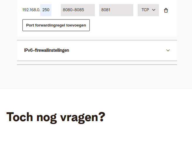

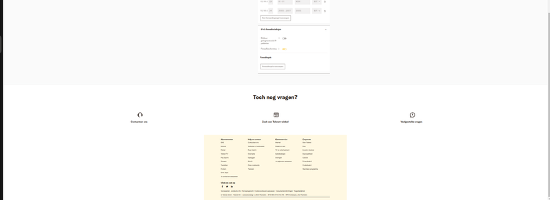

Ik kan de port forward rules wel instellen, maar ik zie nergens een save knop staan. Is dat een glitch of kijk ik niet goed?
Instellen gaar voor iedereen. Het is wanneer U op de knop "Submit" rechts helemaal beneden drukt dat de foutmelding komt.
Mvg
ah ok, merci voor de uitleg. desalniettemin zie ik niks van submit knop...
Zodra er iets ingevuld is komt de knop "Wijzigen" te voorschijn.
Heb het hier niet voor mij, maar wellicht moet je wel na het invullen naar een ander veld gaan (bv TAB drukken of met muis ergens klikken).
