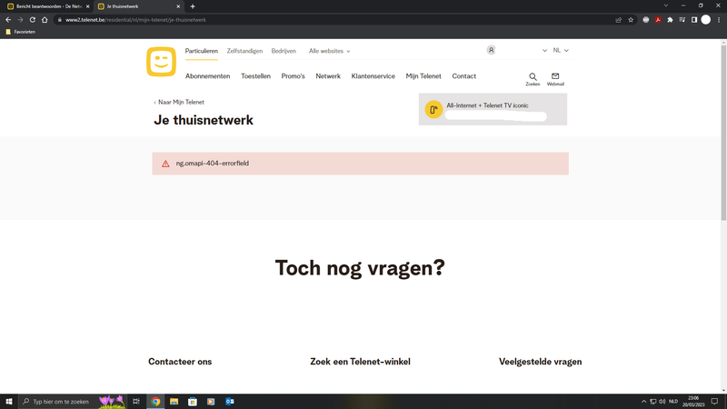

Sommige kregen een ng.omapi-404 error, anderen kregen niets te zien (witte pagina), sommige kregen na een tijd hun instellingen wel te zien maar konden niets opslaan, ... Verschillende gedragingen dus, waarvoor er ook verschillende interne tickets voor open stonden.
Op dit moment staat er nog 1 ticket open, namelijk voor het volgende probleem: 'Er liep iets mis...'-foutmelding op de Mijn thuisnetwerk pagina.

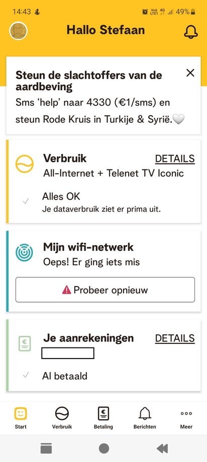

Ik heb, sedert de omschakeling naar de nieuwe versie van "mijn telenet" nog steeds een probleem met "mijn netwerk".
Ik heb dit hier reeds gepost met screenshot, maar wil toch nog een eigenaardigheid toevoegen: de situatie doet zich voor in twee vormen en die wisselen elkaar geregeld af:
Ik vermeld hier nogmaals dat ik een weinig voorkomende installatie heb: een eMTA modem met eigen router en een set Telenet WiFi powerlines.

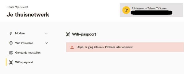

Beste @Suzy ,
Mijn probleem is begonnen rond 22/11/22 met de nieuwe lay-out van "Mijn Telenet".
Wanneer ik via mijn telenet op beheer je thuisnetwerk klik, krijg ik volgende pagina:
wanneer ik dan via Modem >> geavanceerde instellingen klik, krijg ik volgend scherm:
Dus kan ik geen wijzigingen aanbrengen aan de portforwarding of de mac-passthrough in/uit schakelen.
Er lopen al verschillende dossiers, dat beweren ze toch, maar na 4 maand zou dat toch eens opgelost mogen raken.
Ik heb een DOCSIS 3.1 E-Router
Vriendelijke groeten,
Stephan

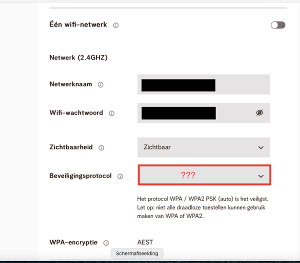

Meer in detail: ik wou mijn 2,4Ghz terug aanzetten (stond af) en in de UI kan ik het ook aanzetten (en heb het andere naam gegeven en zichtbaar gezet maar ik ziet het nergens verschijnen) En kan dus ook de paar toestellen die 2,4 only zijn (oa printer maar ook nog andere) niet connecteren (gelukkig printer wel via UTP kabel).
Ik vind het ook raar dat het systeem bij wijzigingen zeer snel zegt dat het OK is (geen modem herstart nodig etc etc, maar er veranderd in realiteit ook niets dus zo raar is het nu ook weer niet)
Bijkomende staat voor mijn MODEM (niet het extra AP dat ik heb) bij beveiliging niets ingevuld (daar zou de WPA, WPA2 etc als drop down moeten staan maar dat staat er dus niet). Bij het AP staat die dropdown wel ingevuld...
Gewoon een cross check tussen de effectieve instellingen op de MODEM en AP vs de database bij telenet zou al veel info kunnen geven helaas pindakaas... dat kunnen wij niet (zelf). Zelfs de MODEM read only uitlezen denk ik niet dat we dat kunnen.
Ter info: ik heb niet meer de moeite gedaan om die 2.4Ghz wifi die niet zichtbaar is nog te melden aan Telenet... (maakt toch niet uit).
Gisteren wel eerste aanbieding van Proximus gekregen voor de fiberklaar connectie die hier ligt (ze zijn 6€ goedkoper dan Telenet (maar ik moet het nog exact checken))
Een foto met 'leeg' beveiligingsprotocol... ???
