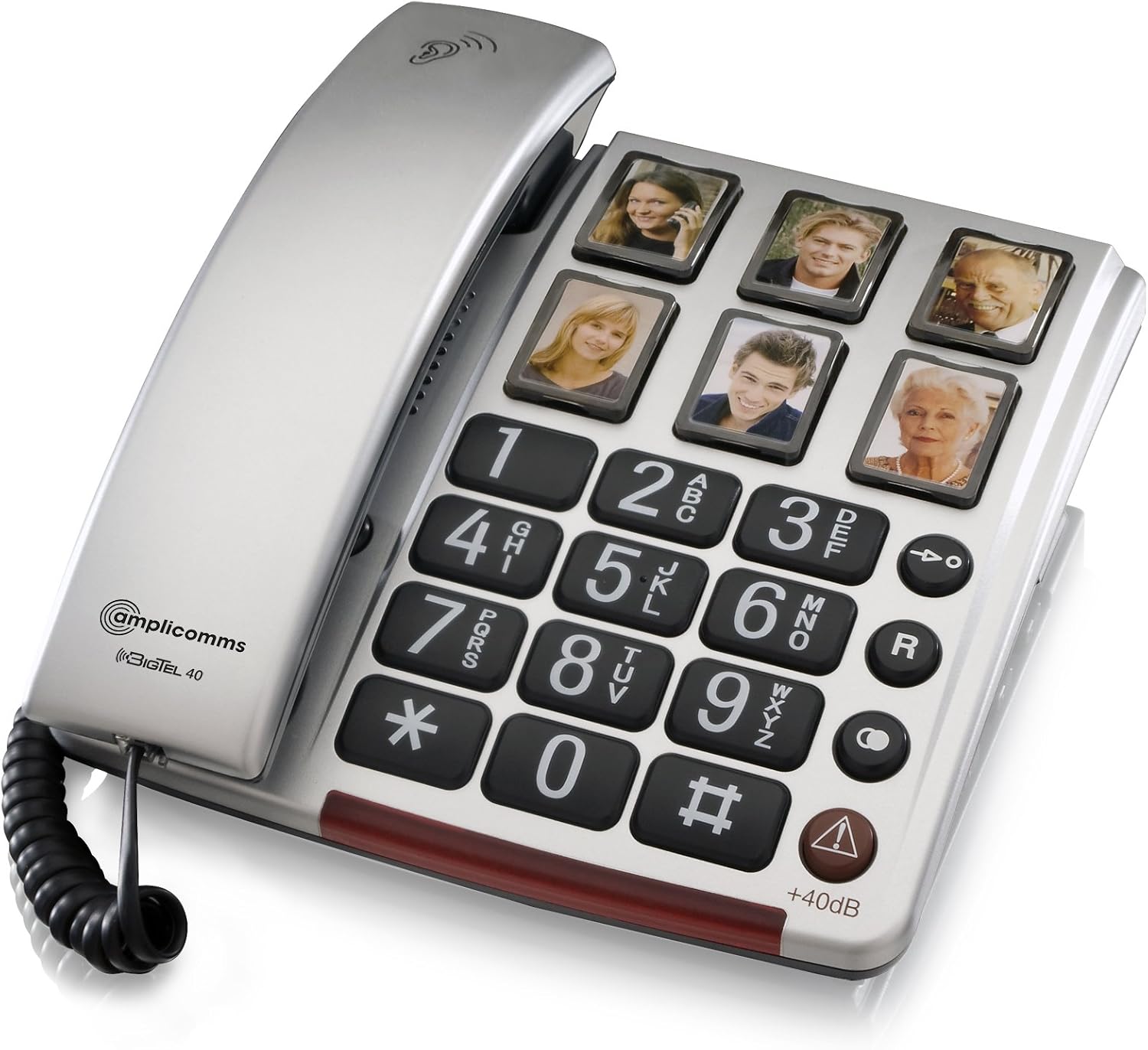

Je kan dus best eens gaan zoeken in de electronica winkels (Vandenborre, etc...), of on-line (bol, ...) naar een "senioren huistelefoon" ...
Als je de eis "zonder batterijen" laat vallen, zal je een grote keus hebben. Voor senioren is het belangrijk:
  • grote toetsen.
  • aantal snelkiestoetsen voor de meest gebruikte contacten.
  • mogelijkheid om het volume te versterken.
Voorbeeld: https://www.amazon.nl/Amplicomms-BIGTel-Plus-groottasttelefoon-zilver/dp/B07T43YJHQ/
