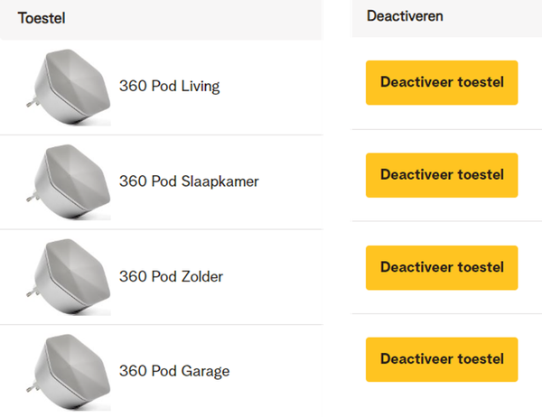

Je kan bij de installatie van de PODS de verschillende PODS een naam geven (Living, Zolder, etc). Waarom ziet men deze namen niet in de APP op de telefoon ? Klik je op een POD, dan geeft die allerhande informatie behalve de naam...

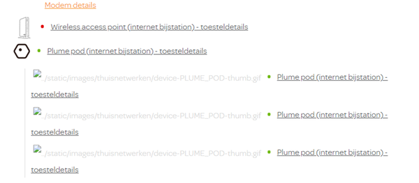

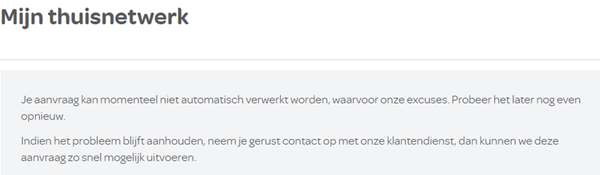

Ga je naar Mij Telenet en je bezoekt "thuisnetwerk" zie je de PODS, echter zonder de naam. Wil je de details zien krijg je een foutboodschap (wanneer gaat dat opgelost worden ?
Ja kan de naam wel zien als je naar "GEHUURDE TOESTELLEN" gaat, maar daar kan je bv de naam niet wijzigen. Hetgeen handig kan zijn als je PODS van plaats verwisseld...

In Mijn Telenet krijg je nog altijd de foutmelding.

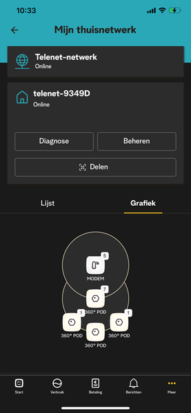

In de App, kan je de naam van je pod wel al aanpassen, Tof !!
@bert_ schreef:Oo Top om te horen @dms! Bedankt om dat te laten weten.
@BillyX kan je deze icoontje ook zien via de Telenet app ondertussen?
GrBert
Via de Telenet app kon ik 'Mijn wifi-netwerk' steeds netjes bekijken. Ook de details opvragen van de Pods blijkt geen probleem te zijn. Je kan daar keurig zien hoeveel en welke apparaten met een Pod zijn verbonden.
Enkel via de 'Mijn Telenet' webpagina lukt het nog steeds niet om de details van een Pod te bekijken bij mijn 'Je thuisnetwerk'. Grafisch lijkt daar nu tegenwoordig alles wel in orde. Voorheen werden er geen correcte of helemaal geen icoontjes geladen op die pagina. Maar het opvragen van toesteldetails bij een bepaalde pod leidt nog steeds tot de melding: "Je aanvraag kan momenteel niet automatisch verwerkt worden, waarvoor onze excuses. Probeer het later nog even opnieuw."
