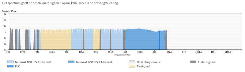

Jouw modem is niet echt verouderd, en kan de geadverteerde snelheid (500 Mbps) wel aan, maar het is een Docsis 3.0 modem.
De nieuwe modems zijn Docsis 3.1 en de totale gedeelde bandbreedte is momenteel ca 3 Gbps i.p.v. 2 Gbps (en zal in de nabije toekomst nog vergroten).
Dat wil zeggen dat de "overboekingsfactor" voor een Docsis 3.1 modem aanzienlijk lager is (ook al gezien er nog heel veel Docsis 3.0 modems rondhangen, die deze extra bandbreedte niet kunnen gebruiken).
Op de grafiek hieronder zie je welke frequenties door Docsis 3.0 gebruikt worden, en welk frequentiebereik nog extra door Docsis 3.1 modems kan gebruikt worden.
