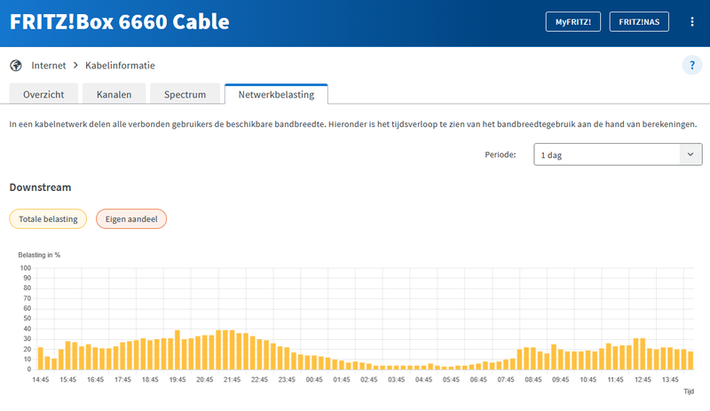

Op deze grafiek zie je de Netwerkbelasting op onze coax. Tijdens de drukste uren (21.00 -22.00) is de hoogste piek op 40%
Blijkbaar zit ik op een rustige node met brave gebruikers 😁. Misschien moet ik mijn lijn eens één uurtje volldedig toetrekken met een grote download, om te zien welk effect dit heeft op de grafiek (BASE 200/20 abonnement).
Als @Turdus_Maximus een Fritz!Box zou hebben (of eventjes kan lenen van iemand) zou hij het netwerkverbruik ook zelf eens kunnen opvolgen op zijn locatie. Jammer dat de Telenet modems deze informatie niet prijsgeven 🤔
