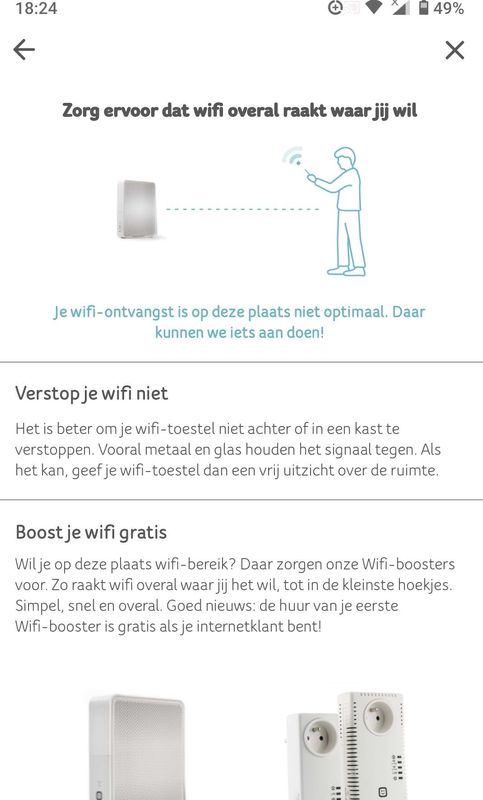

Geen wifi in tuin, hoe oplossen?
@Ex-Netweter  schreef:
Wij hebben nog geen gratis set. Maar als ik in de tuin sta en wifi test, dan komt eruit dat telenet geen oplossing heeft.
Wanneer ik nu de wifibooster opzoek in de app komt erbij "Stelt de Telenet-app na je wifi-test een Wifi-booster voor, dan kan je die meteen bestellen". => Maar dat stellen ze dus niet voor...
Blijkbaar mislukt.
Ik toon de weg die ik gevolgd heb om toch te kunnen bestellen.
Twee zaken moeten geregeld worden.
Eerst moet uw netwerk gesplitst worden:
ga naar: https://mijn.telenet.be/mijntelenet/homenetwork/overview.do?locale=nl
kies: modem details
         expertinstellingen
         netwerkinstellingen en wifi wachtwoord
         1 wifinetwerk uitschakelen
         Geef 2 verschillende namen voor de twee netwerken
         Bewaar
Wacht nu tot alles OK is met de modem
Tweede stap:
Selecteer op uw smartphone het 5 GHz netwerk.
start Telenet app
Kies: optimaliseer je wifi
Kies de plaats waar je de test wil doen
Opgelet: NIET selecteren: creëer 1 wifi netwerk
               WEL selecteren: doe de test zonder 1 netwerk aan te maken
Normaal krijg je na afloop van deze test volgend beeld. Zie foto's
Hier kan je de bestelling afwerken.
Veel succes
