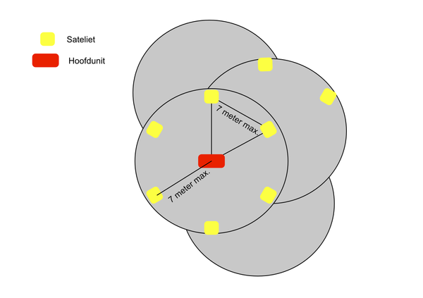

@Laurentdes  Elke verbinding via een UTP kabel, maakt niet uit als dit via een muuraansluiting of wat dan ook is, is een rechtstreekse, fysieke verbinding.
En voor mesh systemen gelden de volgende regels. Hoofdunit zo centraal mogelijk. Satelieten binnen het bereik van de hoofdunit (7 meter maximum als er een muur tussen zit) en onderling ook in elkaars bereik. Hier een schematische uitwerking. Bij 1 hoofdunit en 2 satelieten moeten ze voor het best mogelijke rendement in een driehoek staan. Op een lijn heeft het geen nut en is en blijft het een gewoon repeatersysteem. Binnen de grijze cirkels zal het goed werken. Om nog meer afstand te overbruggen moet je extra satelieten zetten binnen het bereik van een andere sateliet. Mesh werkt op een honingraat motief.

Super duidelijk!
Erg bedankt!
