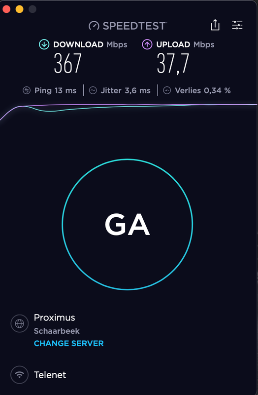

Ik ben sinds vandaag overgeschakeld naar de nieuwe ONEup formule. Dit zou ervoor moeten zorgen dat ik kan surfen aan 1Gbps. Nu haal ik maar 367Mbps (wat "maar" 78Mbps meer is dan mijn oude Wigo35). Ik heb geprobeerd alles te optimaliseren met een wifi analyser (door de kanalen aan te passen)Schermafbeelding 2021-04-26 om 18.48.24.pngSchermafbeelding 2021-04-26 om 18.49.46.png
Iemand die op basis van mijn foto's nog wat tips kan geven?
Ik gebruik trouwens het volgende type modem (CH7465LG-TN)(Nieuwe is besteld, maar deze zou ook 1Gbps moeten aankunnen). In combinatie met een wifi Powerline en een accespoint.

Nee dat weet ik, maar ik zou toch graag iets dichter komen dan 367Mbps. Minstens 500Mbps zou toch moeten kunnen via wifi?

Ik ben vandaag mijn modem (CH7465LG) gaan omruilen en heb een (CH8568LG) meegekregen.
Nu haal ik wel 900mbps, terwijl ik gisteren na het overschakelen naar one Up met de oude modem maar 380mbps haalde.
Het is wel vreemd dat na het omschakelen naar One Up de oude modem maar 380mbps meer haalde, want voordien heb ik met het giga speedboost abonnement wel altijd 900mbps gehaald.

Heb vandaag ook de nieuwste modem toegestuurd gekregen. Heb ook mijn oude AccesPoint vervangen. Ik haal. nu rond de 810Mbps.... al een hele vooruitgang!
