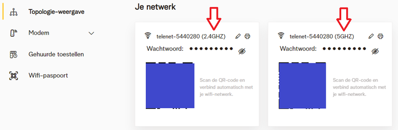

Beste Netweters,
Wie weet als het mogelijk is om de SSID individueel toe te kennen voor de 2.4 & 5 GHz frequenties ?
Volgens de de configuratie pagina kan men de SSID van de 2.4GHz en 5GHz wijzigen alsook het wachtwoord ervan maar dit werkt niet althans toch niet bij mij.
Graag wou ik volgende namen geven aan de twee frequenties:
2.4GHz SSID: telenet-5440280 (2.4GHz)
5GHz SSID: telenet-5440280 (5GHz)
Gaat het hier om een fout op de website of is het helemaal niet mogelijk ?
Ps. een paar weken geleden wou ik het WiFi kanaal wijzigen van kanaal 6 naar 3 maar dit werkte op dat moment ook niet, pas enkele weken later bleek dit wel te werken.

Kijk eens in de handleiding van je Telenet-modem.

Individuele SSID's voor 2.4GHz en 5GHz frequenties
Als ge een nieuwe F@STxxx modem hebt gaat dit niet meer.
Zie onderstaande link , post van Suzy.
Re: Bepaalde instellingen voor F@ST3896LG-TN niet mogel - De Netweters
Je toont niet echt wat er fout loopt.
Als je op het potloodje drukt zou je moeten uitkomen op de pagina 'Netwerkveiligheid'. Daar moet je 'Expertinstellingen ontgrendelen' en vervolgens Één wifi-netwerk uitschakelen. Daarna zou je de optie moeten krijgen om de twee netwerken apart te configureren.
Natuurlijk wel rekeninghoudend met wat @Janneke_Dust al gezegd heeft over de F@ST modem.

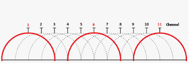

Bij nieuwe modem werkt dat idd niet meer, maar als je toch oude modem moest hebben, lees ik dat je channel 6 naar 3 wil zetten.
Bad idea.  In 2,4GHz band zijn er maar 3 channels die niet overlappen, Chanel 1-6-11. De keuze van een ander kanaal is dus een foute keuze, want als je die bvb op kanaal 3 zet gaat je signaal overlappen met channel 1 en 6, en dus stoor je meerdere kanalen.  Als je bovendien Zigbee stuff running hebt ga je die ook nog extra storen.
Dus in 2.4GHz NOOIT iets anders kiezen dan 1-6-11
Waarom moet ik een handleiding hebben alles spreekt voor zich op de website.
En waarom mensen de mogelijkheid geven om dingen te wijzigen die niet werken begrijp ik niet goed van Telenet.
Yep ik vreesde daar al voor.
Bedankt voor de link, dit bevestigd mijn vermoeden.
Ik heb niet gezegt dat er iets fout loopt maar als het mogelijk is om de twee Wifi banden een aparte SSID te geven.
Dit gaat dus niet meer zoals @Janneke_Dust al zei.
@flip1953 Wat betreft kanaalkeuze in de 2,4GHz band en uw suggestie toch bvb een ander kanaal dan 1-6-11 te gebruiken "als het beter werkt".
As je denkt dat het zo werkt, doe maar, maar weet dat je hier de bal volledig misslaat.  Als je een andere dan deze kanalen neemt, stoor je zoiwezo de nabijliggende kanalen.  Als je ergens in een zone woont met weinig of geen wifi interferentie, kan dat allemaal best meevallen, maar dan zou je ook geen of weinig problemen mogen ondervinden met de 1-6-11 kanalen.
Vergeet echter niet dat je de airtime etc deelt met iedereen.  Dus in een dichtbevolkt gebied met buren ook op de 2,4GHz band, ga je ook die hun wifi verstoren enz.  Dus netjes iedereen de juiste kanalen te laten gebruiken laat toe om die netjes NAAST elkaar te gebruiken, ipv overlaps en storingen !!
Uiteraard gaat de wifi wel "werken"bij andere kanaalkeuze alleen bezoedel je zo, de al erg bezoedelde 2,4GHz band nog meer, dus degradeer je nog meer de overall kwaliteit.
Simpele tekening zou dit moeten verduidelijken:
@BandR
Ik kan uw betoog volledig onderschrijven.
En uw diagram toont ook aan wat ik aanstipte: die scheiding der kanalen is enkel geldig wanneer je in uw settings de kanaalbreedte niet te groot kiest. Want het is perfect mogelijk om de rode halve cirkels uit uw diagram te verwijden zodanig dat zelfs deze drie kanalen elkaar gaan overlappen/storen.
