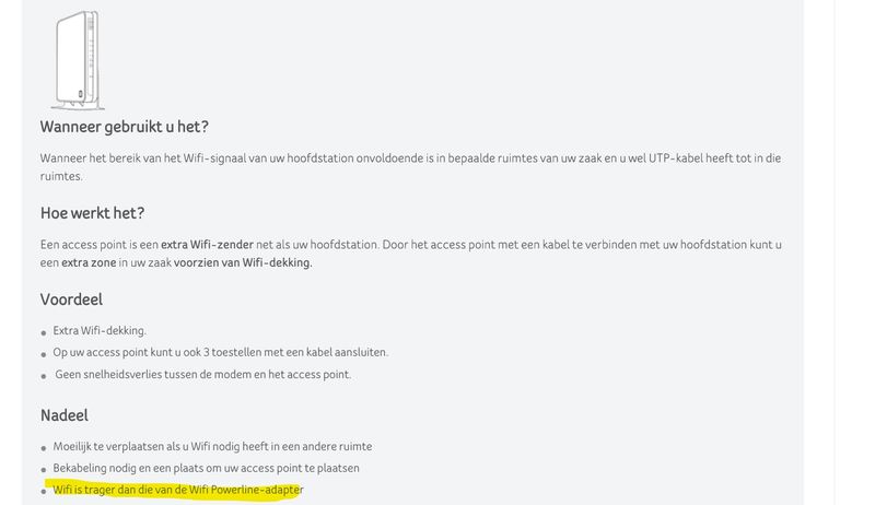

net even op de site van telenet gekeken
de WIFI zou trager worden dan van een powerline ?
de snelheid is beter maar wifi is trager ? too much info for a noob

@Crombes schreef:net even op de site van telenet gekeken
Ik heb dat ook al eens zien staan en daarbij de wenkbrauwen gefronst ... Ik zou niet weten waarom dat trager zou zijn ..
