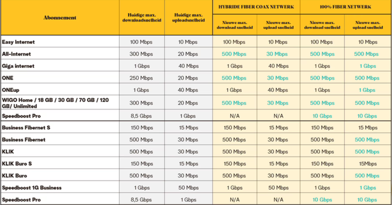

Wat er is gebeurd mij een raadsel vandaag na zoveel maanden miserie zonder dat er een vierde technieker is geweest alles in orde wifi uitstekend 250 Mbps download.
Is al beter valt te zien welk abo je hebt
