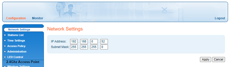

Ik kan inloggen op mij 9072.
Ik kan hier het IP adres veranderen. Wat ik eens gedaan heb om te zien of dat lukte. De 52 stond er ook van in het begin in. Dit kan niet van de dhcp server van de HGW komen. Dan zie ik twee mogelijkheden. Het staat er zo in als verstekwaarde of het is zoals @StefaanH schrijft: die dingen nemen contact met een server van Telenet. Via mijn Telenet kan ik geen ip adres instellen.

@janne_man  Inderdaad dat is het IPadres voor de interface maar dat heeft niets te maken met het al of niet connecteren tussen 2 powerlines. Al zet je dat IP adres voor het gemak wel in de range van je eigen netwerk kwestie van makkelijke bereikbaarheid. En buiten de DHCP range.
