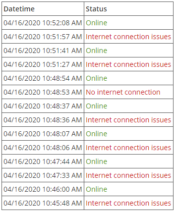

Een tweetal weken geleden heb ik de powerline in mijn bureau er even uitgetrokken. Sindsdien heb ik een verschrikkelijk onstabiele connectie, waardoor dat telewerken met o.a. Teams een ramp is.
Wat heb ik al gedaan:
* factory reset powerline-setup
* "gewone" reset van de set-up
* herstart modem
* laptop aan m'n internetkabel gehangen verbonden met de wifi-powerline (ook dan blijft het probleem bestaan).
* met de Telenet klantendienst gebeld, vriendelijk geholpen; advies was daar om de komende dagen af en toe de powerline uit te trekken/opnieuw in te steken en dat dat het zou kunnen oplossen omdat de powerlines nogal onstabiel van nature kunnen zijn.
hierbij ook m'n internetconnectielog van het voorbije kwartier... iemand dit al meegemaakt en was er mogelijks een andere oplossing?

ik ga het nog eens testen maar aan de devices lijkt het niet te liggen - is zowel op laptop als mobiel & de modem is nog uitgemeten geweest. De powerlines zitten ook niet op verdeelstekkers 🙂 ik zoek voort! Vreemd genoeg sinds 13u deze middag, na de powerline voor de zoveelste keer uit het stopcontact gehaald te hebben is het stabiel. Fingers crossed. thanks alvast!
