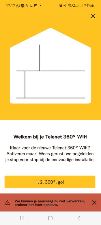

Ik heb gisteren een nieuwe modem en 3 pods gekregen.
De activatie van modem en 1 pod lukte, de 2 andere krijg ik niet aan de praat (ik heb een call geopend), maar die pods maken geen enkel geluid... (ook de werkende niet), bij de andere 2 pinkt het witte lichtje gewoon aan en uit...
Wanneer ze wit pinken proberen ze verbinding te maken. Staan vermoedelijk te ver uit elkaar. Mag blijkbaar maar een paar meter uit elkaar verwijderd zijn.
Ik hoop dat jij meer succes hebt.

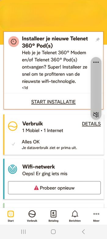

Sinds enkel dagen hebben wij Wifi360. Sinds de installatie van de nieuwe modem kan ik mijn thuisnetwerk via de app of browser niet meer bereiken. De pods werken door deze gewoon in te pluggen maar de installatie via de app lukt niet. De pop-up verschijnt in de app maar loopt dan vast.
Meermaals melding gedaan via WhatsApp, Messenger en via telefoon zonder resultaat.
Ze liggen voorlopig gewoon naast de modem en een werkende pod dus de afstand is het probleem niet.
Als ik ze probeer te activeren via de app (na het scannen van het serienummer) krijg ik onmiddellijk het bericht "Wi-Fi pod not found"...
Het is niet direct een groot probleem voor mij want die éne pod blijkt heel goed te werken, maar ik zou toch graag die 2 andere ook aan de praat krijgen.
@KevinDG vervelend dat je de activatie via de app niet kan vervolledigen! Sowieso moeten de collega's van de klantendienst een dossier voor je aanmaken, dat kunnen we via hier niet doen. Wij houden uiteraard al jullie meldingen in de gaten en hebben het proactief al eens doorgestuurd naar de collega's die werken op Telenet 360° Wifi, maar voorlopig zien we vooral andere scenario's verschijnen en niet 1 scenario dat telkens opnieuw voorvalt. Wij blijven jullie meldingen monitoren.
