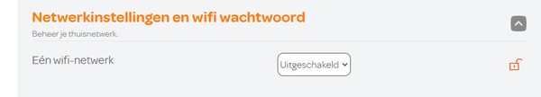

Kan het zijn dat telenet helemaal geen tweede netwerk detecteert, maar enkel die melding doet omdat de optie "één wifi-netwerk" is uitgeschakeld?
Ik heb

Dat is op de E-router.

Volgens uw schema zal die dubbele NAT geen invloed hebben op uw WiFi vermits je maar één WiFi station hebt, en dat is dus uw eigen oude router. Die WiFi kan je dan ook enkel beheren via uw eigen oude router, en dus niet via de E-Router en ook niet via uw "mijn telenet".
De meldingen betreffende WiFi in uw settings "mijn telenet" kan je allemaal negeren. Je hebt immers geen WiFi beheerd door Telenet.
