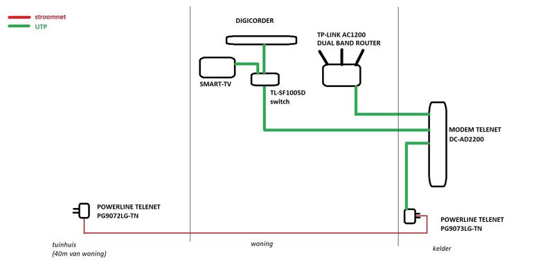

De situatie bij ons thuis:
- draadloos bereik van de modem was ontoereikend, waardoor ik paar jaar terug een router plaatste in de leefruimte om overal in huis goede WIFI te hebben. Gezien de houten plafonds (oud huis) is dit overal het geval, perfect dus!
- achterin de tuin (40m van de woning verwijderd), tuinhuis met zithoek geïnstalleerd, waar ik graag WIFI wilde om spotify/surfen/mails/ te kunnen gebruiken. Enkel als het schuifraam van de woning open staat, is er beperkte WIFI achteraan in de tuin.
Ik bestelde de gratis powerlines van TELENET, om zo achteraan ook bereik te hebben. Ik plugde die in de kelder in een stopcontact, verbond deze rechtstreeks met de TELENET modem, en plugde de andere in een stopcontact in het tuinhuis. Na een eind brandden de juiste lampjes, maar verbinden lukte niet. Het is te zeggen, ik zag op mijn smartphone 'verbonden - geen internet'. Toen ik weer in huis ging, bleek dat WIFInetwerk ook niet meer te marcheren...
Op bijgevoegde tekening gepoogd om de situatie te schetsen.
Kan iemand me helpen om te zeggen hoe ik het kan opgelost krijgen, of er instellingen anders moeten staan, of... Ken er zelf geen jota van. jammer genoeg 😉

Welke modem heb je eigenlijk? Op je tekening staat DC-AD2200 maar dat is de digicorder niet de modem. Is het een witte met 4 gele poortjes of een zwarte met 4 gele poortjes ( en 2 kleinere poortjes voor telefonie, op beiden)? Of een modem only (1 poortje + 2 poortjes voor telefonie)?
Om beide powerlines te linken en de settings van uw telenet WiFi (SSID en paswoord) te laten overnemen kun je ze best beide naast elkaar in een stopkontakt steken in de buurt van de HGW en zo laten pairen. Voor je dit doet best eens een factory reset uitvoeren want je hebt al eens een poging gedaan. Eens alles werkt kun je het WiFi exemplaar dan verhuizen naar het tuinhuis.
Eens aan de zijkant van de modem gekeken, daar hing nog een andere sticker 😉
Betreft een CH6643E van zwarte kleur, de andere stickers waren blijkbaar die van de digicorder, my mistake.
OK, ik check en geef feedback, merci.
hmm...
Om geen mengelmoes van draadloze signalen te hebben, schakelde ik de TP-link ac1200 (archer c5 staat op de doos) uit.
Dan:
1. In de kelder bij de modem de powerlines gereset, en terug geïnstalleerd.
Wifi werkte.
2. Om te testen stak ik de powerline in een stopcontact in de woning, internet werkt.
Via de app kreeg ik volgend resultaat: 46Mbps down - 4 Mbps up
Op mijn laptop kreeg ik via de speedtest: 29.1Mbps down - 3.4Mbps up
Wat ik wel merk is dat mijn telefoon 5GHz verbinding maakt, en mijn laptop 2.4GHz (beide toestellen kunnen beide frequenties)
3. Ik stak de powerline in het tuinhuis, wifi verbonden.
Maar... via de app kreeg ik 0 Mbps down - 0 Mbps up
Op internet gaan gaat tergend traag (lees: 2min voor het openen van een pagina)
Telefoon ook weer via 5GHz...
Is het normaal dat de LED bij 2.4 groen is en bij 5.0 blauw?
Nogmaals alles opnieuw gedaan, werkt naar behoren nu.
