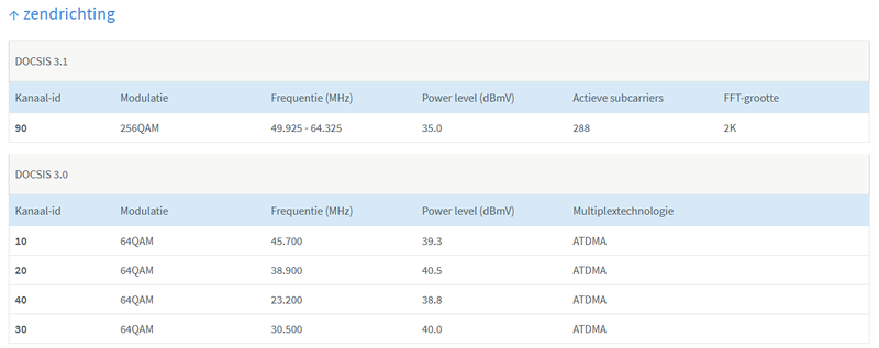

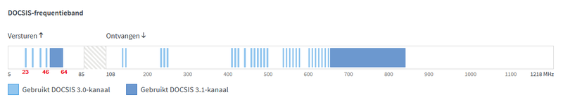

@SD2 schreef:Heeft iemand een idee wat de maximale upload capaciteit is van de Telenet nodes via docsis 3.1 ?
Telenet gebruikt voor de upload 4 Docsis 3.0 kanalen (tussen 23 en 46MHz) en ook 1 Docsis 3.1 OFDMA kanaal van 50-64 MHz. De totale bandbreedte is dus:
Op plaatsen waar er veel storingen zijn door "ingress" word soms het 23 Mhz kanaal gedeactiveerd, in dat geval is de Docsis 3.0 upload maar 3 x 27 Mbps = 81 Mbps
De totale gedeelde upload capaciteit is dus maximaal 250 Mbps: m.a.w. een zeer grote "overboeking" als er meerdere klanten een 100 Mbps profiel krijgen en gelijktijdig willen uploaden.
De frequenties tussen 65 en 85 MHz worden op dit ogenblik door Telenet niet gebruikt, maar zijn gereserveerd voor verdere upload verhoging.
Als Telenet hierop een 2de Docsis 3.1 kanaal zou onderbrengen van 20MHz breed, kan de upload verhoogd worden met ca 200 Mbps. Dit zou het totaal brengen naar ca 450 Mbps.
Maar de huidige NIU's (netwerkverdeler) blokkeren de upload frequenties > 65MHz. Het zal dus nog niet voor morgen zijn.
Indien Telenet het ganse spectrum 5-85 MHz zou kunnen gebruiken, kom je wellicht op 300 - 500 Mbps 🤔
Maar gezien er nog altijd Docsis 3.0 modems in omloop zijn (en nog altijd geïnstalleerd worden, vb bij BASE klanten) is de frequentie 5-49 MHz niet beschikbaar voor Docsis 3.1 🙄

Ik lees dat in het buitenland wordt geëxperimenteerd met Hi‑split = het vergroten van het upstream‑spectrum (tot 204 MHz), waardoor upload veel sneller en stabieler wordt.
Dat is voor Telenet nog (verre) toekomstmuziek?
@SD2 schreef:Ik lees dat in het buitenland wordt geëxperimenteerd met Hi‑split = het vergroten van het upstream‑spectrum (tot 204 MHz), waardoor upload veel sneller en stabieler wordt.
Ik heb geen glazen bol om in Telenet's (Wyre's) toekomsplannen te kijken.
Een "high split" met upload frequentie tot 204 MHz is nu nog niet mogelijk, gezien het bereik tussen 108 en 204 Mhz nog gebruikt wordt voor (een acht-tal) Docsis 3.0 downloadkanalen. Ik zie zo'n herverdeling van gebruikte frequenties pas gebeuren na het volledig uitfaseren van DVB-C (dus niet voor 2030)?
Dan wordt 1-2 Gbps upload wellicht mogelijk.
