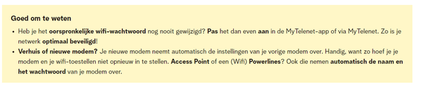

@patrick37
Dit staat ook zo vermeld op de telenet website.

Dat is toch al een paar jaar zo dat je instellingen (zowel wifi als portforwarding) overgenomen worden bij omschakeling van modem.

Initieel zal de modem er een andere wifi naam op komen (TELENET xxx"). Maar als je de WiFi naam in de oude modem hebt aangepast, wordt dit door Telenet "onthouden". Na enkele reboots krijgt de nieuwe modem, via de "provisioning file", de instellingen terug.
Dat is al vélé jaren zo !!!
