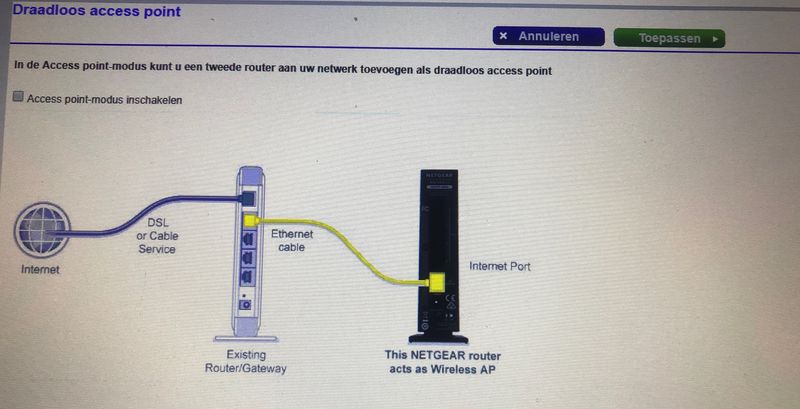

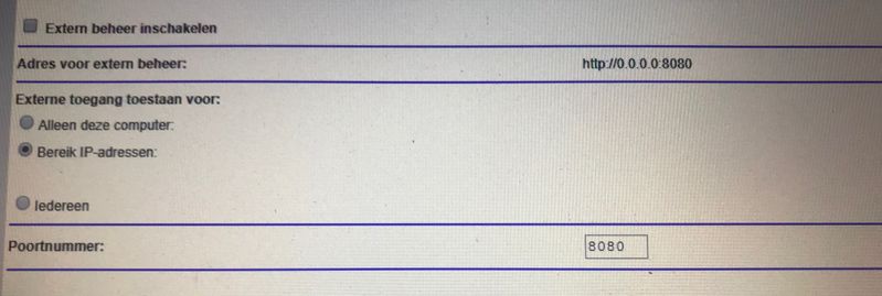

Nog even verder gepruld, misschien helpen de onderstaande foto's.
Eerst de AP modus ingeschakeld;
Vervolgens de range beperkt;
VAN: 192.168.0.1
TOT: 192.168.0.99
Daarna het vast IP adres ingesteld;
192.168.0.23
255.255.255.0
192.168.0.1
195.130.131.4
195.130.130.4
En toen op toepassen geklikt, waarna de verbinding met de router wegviel.
Nadien wilde ik het SSID dezelfde naam en paswoord geven als de Telenet router, maar ik kan niet inloggen op 192.168.0.23.
Zit ik in de buurt, of heb ik ergens toch weer iets verkeerd gedaan? 🙂
Alvast bedankt!

Heb al jullie tips opgevolgd, maar nog steeds zonder succes.
Telenet instellingen staan gewoon op standaard, maar heb wel "Een netwerk" aangevinkt; zou het daaraan kunnen liggen?
Anders nog ideeën?
