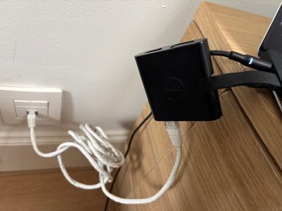

- In de Telenet-modem/router is ook een Ethernet-kabel aangesloten die uiteindelijk uitkomt in een Ethernet-aansluiting in de muur van de bureauruimte op de 1e verdieping (zie foto 1 in bijlage). Ik heb wel opgemerkt dat de (groene) netwerkkabel die aangesloten is op de Telenet-modem/router via een soort verbindingsblokje (zie foto 2 in bijlage) overgaat in een andere (grijze) netwerkkabel die vervolgens in de muur verdwijnt en tot in de Ethernet-aansluiting in de muur van de bureauruimte op de 1e verdieping loopt.

- Als ik mijn laptop met een netwerkkabel aansluit op de Ethernet-aansluiting in de bureauruimte op de 1e verdieping, bereik ik slechts 90 Mbps. Dit vind ik erg verbazend aangezien het om een bekabelde verbinding gaat. Ik vraag me af of er verliest optreedt door (i) het verbindingsblokje tussen de twee Ethernet-kabels in de kelder (zie foto 2 in bijlage) en (ii) door het feit dat er tussen de netwerkkabel aangesloten op de Ethernet-aansluiting in de muur en mijn laptop een Dell DA200 adapter zit die via USB-C op mijn laptop is aangesloten (mijn laptop heeft nl. geen eigen netwerkpoort).

- Maar zoals gezegd toonde de snelheidstest waarbij mijn laptop bekabeld was aangesloten op de Ethernet-muuraansluiting in de bureauruimte op de 1e verdieping (met een Dell DA200 adapter ertussen) een verrassend lage snelheid (ca. 90 Mbps). Ik vraag me dus af of dit geen enorme rem zou zijn als ik op die Ethernet-muuraansluiting de eigen router zou aansluiten. Wat denken jullie? Zouden het verbindingsblokje tussen de twee Ethernet-kabels in de kelder en/of mijn Dell DA200 adapter de lage snelheid kunnen verklaren? Of zijn er andere mogelijke oorzaken voor een bekabelde verbinding die toch zo traag is?
Bekabelde aansluiting op een centraal punt is altijd een goed idee. Maar je kijkt beter eerst de bekabeling eens na. Dell DA200 is in principe gigabit en zou dus wel sneller moeten kunnen. Ik denk de kabel zelf (defect en/of te lang) en/of het verbindingsblokje.

- Tot slot: ik denk dat ik het probleem met de bekabeling tussen mijn Telenet-router in de kelder en de Ethernet-muuraansluiting heb gevonden. Ik heb de Ethernet-kabel tussen de Telenet-router en het verbindingsblokje vervangen, en nu bereik ik met de Ethernet-muuraansluiting in de bureau op de 1e verdieping wel zeer hoge snelheden (750 Mbps). Ik heb nu mijn NAS aangesloten op deze Ethernet-muuraansluiting in de bureau (die dus op zijn beurt bekabeld verbonden is met de Telenet-router) i.p.v. op de Ethernet-poort van de powerline die in de living hangt. Klopt het dat dit de snelheid waarmee ik bestanden op mijn NAS (bv. grotere foto's) kan openen op mijn laptop (aangesloten via WIFI-netwerk) zou moeten verbeteren? Ik merk voorlopig nl. niet zoveel verschil...

Laatste vraag: intussen heb ik het probleem met de bekabeling tussen mijn Telenet-modem in de kelder en de netwerk-muuraansluiting in de bureau op de 1e verdieping gevonden, en bereik ik aan deze muuraansluiting nu ook hoge snelheden.
