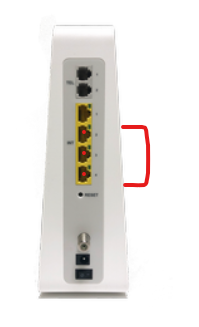

- CH7465LG-TN modem die dmv 3 ethernetkabels is verbonden met de NIU-box van telenet (deze toestellen staan 5 meter verwijderd van mijn vaste PC (waar de problemen die vestigen); de vaste PC is dus NIET verbonden op netwerkkabel, maar op Wifi

@biohas14 schreef:- CH7465LG-TN modem die dmv 3 ethernetkabels is verbonden met de NIU-box van telenet (deze toestellen staan 5 meter verwijderd van mijn vaste PC (waar de problemen die vestigen); de vaste PC is dus NIET verbonden op netwerkkabel, maar op Wifi
Deze begrijp ik niet 🤔
Wellicht heb je inderdaad gelijk (en heb ik me vergist). Er loopt inderdaad een coaxkabel richting de NIU.
Daarnaast lopen er 3 UTP kabels uit de ethernetpoorten; echter, waar deze naartoe lopen is mij niet duidelijk (ik kan dit namelijk niet zien -->opstelling zit tegen de muur en bij de elektriciteitskast).
@biohas14 schreef:Daarnaast lopen er 3 UTP kabels uit de ethernetpoorten; echter, waar deze naartoe lopen is mij niet duidelijk
Heel waarschijnlijk lopen deze 3 UTP kabels naar 3 verschillende eindpunten in uw woning?
Als je deze vindt, kan je wellicht daar de PC via een UTP kabel aansluiten, zodat je zonder onderbreking kan videomeeten ...
