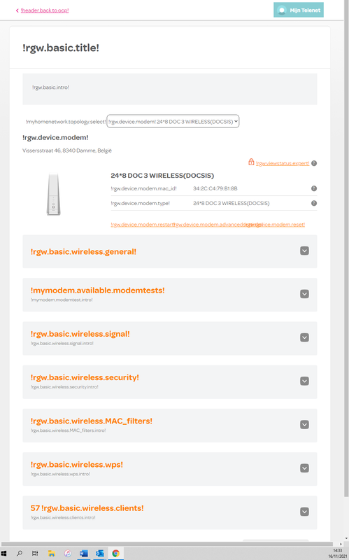

@Hansvanmoerkerk bekijk zeker de vraag/suggestie die @CiaranBE heeft gedaan hierboven over het type Telenet modem. Volgens mij heb je geen CV8560E, toch niet als ik je modem afbeelding in de Telenet app bekijk.
CiaranBE
Berichten: 43
Wat een systeem! Meer goede raad dan tante Kaat Opgeruimd staat netjes! WOW, overzichtelijk!
Voortdurend wegvallen wifi Telenet vind geen oplossing
@Suzy deze afbeelding is bij elke modem hetzelfde.
Vergeet niet om likes te geven en/of als oplossing te markeren indien u vraag is beantwoord zodat anderen met hetzelfde probleem makkelijk een oplossing kunnen vinden.
Berichten: 6347
@CiaranBE
Met andere woorden , kijk eens via 'mijn Telenet' --- thuis netwerk en als dat geopend is zie je welke modem je exact hebt. Haal dan je persoonlijke gegevens weg en de mac adressen en post hier dan eens een printscreen van.

Ik heb uw afbeelding afgewezen omdat je uw MAC adres niet gemaskeerd hebt. Pas uw afbeelding aan en post ze opnieuw, dan komt het in orde.
Berichten: 8003
Dit is inderdaad niet de juiste modem voor de mac bridging. Het juiste toestel heeft geen Wifi aan boord. Omruilen in een Center.
Berichten: 7927
@CiaranBE nu je het zegt! Vind ik wel een gemiste kans, aangezien dit via Mijn Telenet wel mooi accuraat wordt weergegeven. Ik geef dit alvast door aan de collega's van de Telenet app. 😉

Wel eigenaardig dat telenet weet van mijn problemen en dat dot reeds de derde modem is die ik meekrijg….
waarom krijg ik dan niet direct een juiste modem?
onbegrijpelijk

Als je TP-Link Deco systeem ook als router word gebruikt kan het mogelijk een probleem vormen als je niet de juiste HGW hebt.
Als je een eigen router plaatst zou je het best de CV8560E hebben, deze beschikt over een functie genaamd MAC-briding waardoor je je eigen router een publiek IPv4 adres kan toewijzen door het MAC-adres van je eigen router in te geven op Mijn Telenet.
Als je dit niet hebt gedaan of niet de juiste HGW hebt kan het probleem komen door de dubbele router opstelling.
Pas op dat je de mensen niet op het verkeerde been zet met deze commentaar.
Het is absoluut niet bewezen dat zijn probleem te maken heeft met de "verkeerde" modem.
Trouwens, ik ben het hier absoluut niet mee eens.
Een dubbel router opstelling (dubbele NAT) kan toch onmogelijk de oorzaak zijn van de genoemde problemen?
Akkoord, een eigen router in bridge, met een publiek IPv4 adres heeft zijn voordelen (vooral in verband met bereikbaarheid van buitenuit), maar zijn TP-Link Deco systeem kan toch evengoed werken achter een normale HGW?
De topic starter (die zelf zegt dat hij een leek is op gebied van netwerk, wifi…..) een nieuwe modem laten halen, met het idee dat hiermee zijn probleem opgelost zal zijn, zou wel eens de zoveelste ontgoocheling kunnen brengen 🤗

Dit is niet onbegrijpelijk. Telenet kan toch niet weten welke modem jij wenst.
De CV8560E (of E-router) die hier gesuggereerd wordt is specifiek voor klanten die een eigen router gebruiken achter de Telenet modem.
Maar ik ben er niet van overtuigd dat dit de oorzaak is van jouw probleem!
Niet de juiste modem ...
Ofwel de juiste modem maar niet correct geprovisioneerd?
Berichten: 5377
@flip1953  schreef:
Dat zou heel goed kunnen, en dan is een omruil zelfs niet meer nodig.
Berichten: 8003
Dat kan ook. Maar op de modem zelf staat welk type het is.
