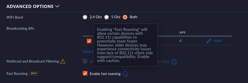

Zoals @Wesley91 aangeeft is het aan te bevelen fast-roaming to activeren in de config. Welke wijze van configureren wordt gebruikt?
"Fast roaming" of EEE 802.11r  is een protocol dat gebruikt wordt bij WPA2 Enterprise, waar de authentication van de WiFi clients gebeurt via een Radius server.
Hiermee wordt vermeden dat de WiFi Clients, bij iedere wissel van AP, terug de hele authentication/assoctiation procedure (4-way handshake) moet doorlopen.
EEE 802.11r zorgt ervoor dat auhtentication via de Radius server maar één keer gebeurt (bij de eerste AP), en niet meer nodig is na een AP wissel.
Geen idee of "fast roaming" echt helpt in het geval van de TS (kan zelfs contra-productief zijn als de WiFi client geen EEE 802.11r ondersteunt).
Ik zou zelfs durven aanbevelen op fast roaming uit te zetten op alle AP's (als test?).

Ik heb zelf daarom nog mijn wifi gebasseerd op Unifi AP AC PRO's, waarop ik fast-roaming (802.11r) geactiveerd heb, en de kanaal verdeling en het zend-vermogen van de verschillende AP's zo heb proberen te kiezen dat client op tijd omschakelen naar een ander AP. Voorlopig werkt dit nog naar volle tevredenheid.
