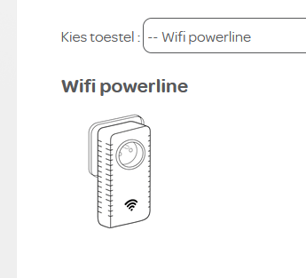

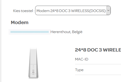

@louishufk Waar verander ik SSID van de wifi-powerline
ga beide suggesties wel afzonderlijk testen, niet samen 🙂
louishufk
Berichten: 3620
PhD in problem solving! Netweters’ orakel! Jij bent een ware apostel. Ere-Krak
Wifisignaal weg na installatie wifibooster/zonnepanelen
@Freakazoid
Boven de afbeelding van de modem kan je kiezen voor wifi powerline, modem...
Kies wifi powerline. Daarna kan je net als bij de modem naar netwerkinstellingen en wachtwoord.
Daar doe je hetzelfde als voor de modem maar andere namen.
De kanaal wijziging, waarnaar je gevraagd hebt aan @kristofDW vind je op dezelfde plaats onder SIGNAAL.
