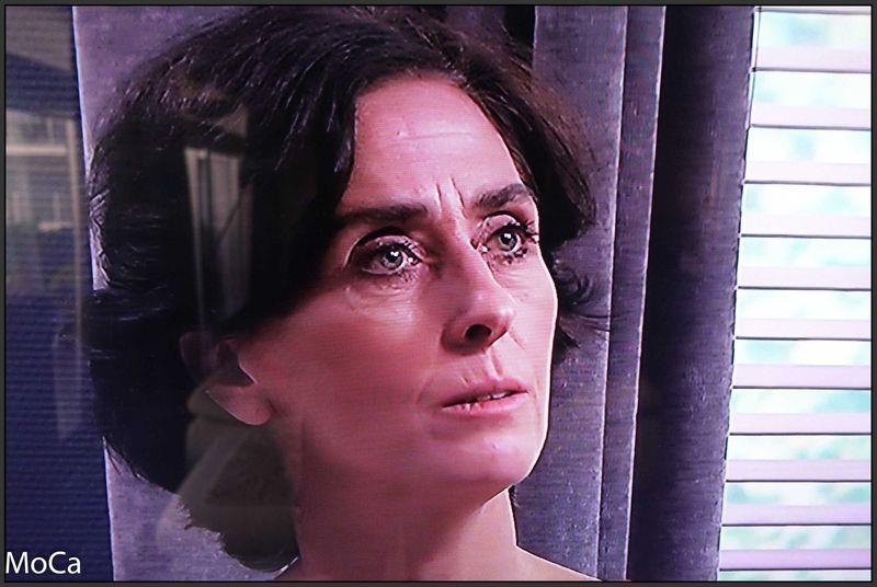

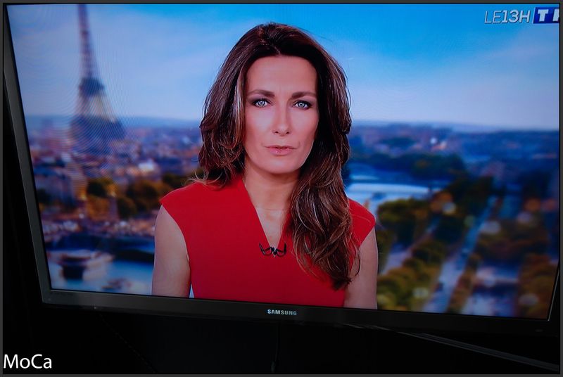

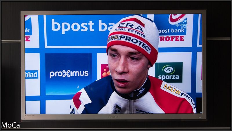

Ik heb de box nu rechtstreeks aangesloten op de TV en het beeld blijft het zelfde, de kleuren zijn goed en op een afstand  van 4 meter of meer toont het beeld ok, maar als je dichter kijkt valt het gebrek aan detail vooral in gezichten heel erg op, en geloof me aan de tv ligt het niet, dezelfde dag voor de nieuwe box was alles prima in orde, ok ik ben misschien als (hobby) fotograaf een pixelpeeper Smiley Erg vrolijk maar hier kan ik me niet mee verzoenen.20181124-20181124-DSC03680-3.jpg20181124-20181124-DSC03682-3.jpg20160206-20160206-SAM_4813.jpg

@Moca uw tv staat op 1080i waarom weet ik ni mijn tv staat op 4K, maar dat terzijde hoe staat de tv box kijk dat eens na, ik heb die ook op 4K staan.

Bedankt voor de hulp Jos1954 maar ik heb geen 4K tv en dus ook niet de mogelijkheid om dat in de box te selecteren Smiley Vrolijk

Best instelling al veranderen van 1080i naar 1080p of automatisch. Ik heb zelf geen 4K TV en heb hem ingesteld op automatisch en vindt het beeld beter dan bij de HD Digicorder die op 1080i stond ingesteld (omdat die geen 1080p ondersteunde).
