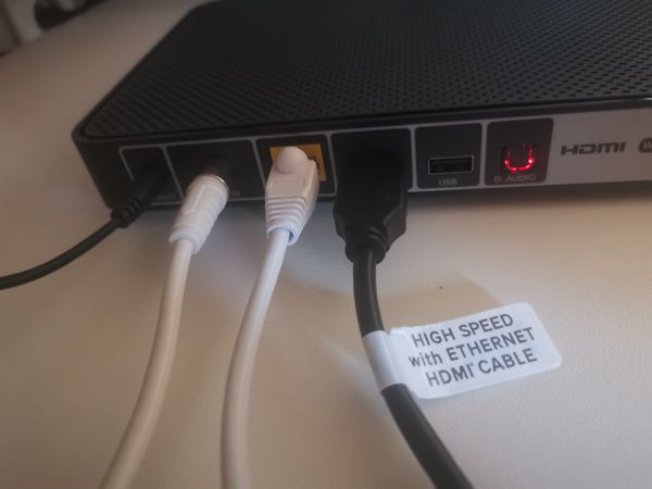

Sinds dit weekend hebben we onze digicorder (die niet interactief was) omgeruild voor een tv-box omdat de digicorder defect was (konden enkel nog maar 1 en canvas kijken.
Bij de TV box krijgen we echter altijd de foutmelding CS1011, al meerdere malen contact gehad met telenet maar niets lijkt te helpen.
Onze verbinding zit als volgt in elkaar
 coax van dit punt rechtstreeks in de tv box.
 Powerline gebruikt om de utp kabel te verbinden (staat op minder dan 1.5m van de TV box
Waar kan de fout liggen ?
Ik heb de box àl meerdere keren uitgetrokken en opnieuw geprobeerd. (ook al een reset gedaan)

Foutcode cs1011 betekent blijkbaar dat de TV-Box geen nieuwe software kan downloaden, m.a.w. een slechte netwerkt verbinding?
Foutcode CS1011 | Klantenservice | Ziggo
Op het eerste zicht ziet het er allemaal netjes uit en goed aangesloten ... met uitzondering van de Powerline bij de modem 🤔.
Deze Powerline mag je niet in zo'n verlengsnoer of verdeelstekker steken, maar moet direct in het stopcontact.
Gezien je een goed stopcontact hebt in de nabijheid zou ik:
  1. De Powerline direct in het stopcontact steken.
  2. Het snoer van de verdeelstekker (waarop je de modem en de NIU aansluit) in het doorlus stopcontact van de Powerline (daar is het voor gemaakt).
Geen idee of dat de oorzaak is, maar de doorvoersnelheid tussen de Powerlines zal hierdoor verbeteren.
Test ook eens met de PC of laptop welke snelheid je krijgt bij de Powerline aan de TV.
Indien je een goed WiFi bereik hebt (vanaf de modem), zou je ook eens kunnen proberen om de TV-Box via WiFi aan te sluiten i.p.v via de Powerline.

Misschien kun je eens met een lange utp-kabel testen, of evenuteel de tv-box dichter bij de HGW brengen?
Gewoon als tijdelijke test om te zien of het probleem niet door de powerline verbinding veroorzaakt word.
