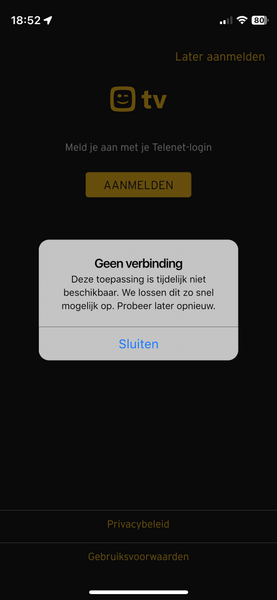

Sinds een goede maand kan ik op IOS toestellen niet meer gebruik maken van de Telenet TV app. Er komt steeds op “Geen Verbinding” na het inloggen. Wie kan me helpen aub want Klantendienst doet NIETS!!

Hey Patrick
ik zie hierboven vooral problemen met het bekijken van de zenders, in geraak zelfs niet ingelogd dus dit is nog een erger probleem.

Aangezien Telenet nog steeds geen weet heeft van wat het probleem is zal ik het hier maar vermelden met een oplossing.
Ik ben wat ingedoken in de netwerk traffic die de app genereert. Het viel me op dat de app gebruik maakt van de WebKit api. Op zich niet zo vreemd maar toen legde ik het verband dat er een verschil zit in die api tussen iOS, iPadOS en tvOS. Die laatste heeft immers niet de mogelijkheid om gebruik te maken van ‘Privedoorgifte’. Dat is dan ook de reden waarom het gewoon werkt op de Apple TV.
De oplossing is als volgt. Ga op je iPhone en/of iPad naar ‘Instellingen’ en klik op je naam (Apple ID). Vervolgens kies je ‘iCloud’ en ga daar naar ‘Privédoorgifte’.  Schakel deze optie (tijdelijk) uit.
Geef het OS een tijdje om de instellingen integraal door te voeren. Start de Telenet TV app op en probeer een paar zenders af te spelen. Na een tijdje zal het werken. Je moet misschien wel eens tot 15 keer van zender wisselen maar uiteindelijk zal het wel goed komen. De TV app voert maar op bepaalde momenten een beveiligingscontrole uit.
Uiteraard is het niet de bedoeling om permanent deze instelling uit te schakelen. Je wenst namelijk die extra beveiliging tijdens het surfen met Safari. Telenet zal hiervoor dus een oplossing voor moeten bedenken. Ik vermoed dat ze onlangs een andere controle van beveiliging hebben ingevoerd maar deze niet goed doordacht hebben uitgevoerd.
En Telenet de dank je wel woordjes mogen gerust komen. Het zegt nogmaals iets over het ontwikkelingsteam. Privédoorgifte is al beschikbaar sinds iOS 15 en iPadOS 15 en Apple waarschuwde er toen al voor.
https://developer.apple.com/support/prepare-your-network-for-icloud-private-relay
Deze truc zal uiteindelijk maar weer tijdelijk werken. Als Telenet opnieuw zijn controle verandert en weer een flater begaat dan zal dit niet meer lukken.

Ik heb de indruk dat sinds vandaag de problemen opgelost zijn. Al gans de dag werkt de Telenet TV app op Apple apparaten zoals je zou verwachten.
Blijkbaar heeft Telenet eindelijk de Private Relay IP adressen als geldige adressen toegevoegd in hun controlesysteem voor de toegang van deze videodienst. Het lijkt dat ze dan toch mijn eerder gedeelde link (https://developer.apple.com/support/prepare-your-network-for-icloud-private-relay) hebben gelezen en de Relay adressen (https://mask-api.icloud.com/egress-ip-ranges.csv) hebben gevonden.
Dat maakt dat deze dienst zo'n 19 dagen niet werkte zoals je zou mogen verwachten.

@BillyX Net even getest, nog steeds foutmelding 1102

Hmm inderdaad. Vreemd vanmorgen x aantal uren kunnen kijken en zelfs in de namiddag werkte het voor een paar uurtjes. Zelfs met Privédoorgifte aan.
Ik dacht hiermee dat ze eindelijk het probleem zouden hebben opgelost. Niet dus. We blijven dan maar verder tellen en wachten op hun telefoontje. Morgen is het dag 20.

bij mij werkt alles al heel de dag op iPad & iPhone (privédoorgifte staat aan, nooit uitgeschakeld)
