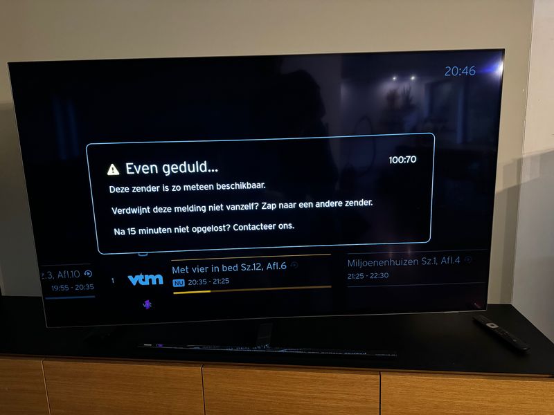

Foutmelding TV-box 100:70
Sinds het inruilen van een digicorder met een tv box, lijken enkel VRT en Canvas te werken. Alle andere zenders geven volgende foutmelding:
Even geduld...
Deze zender is zo meteen beschikbaar
Verdwijnt deze melding niet vanzel? Zap naar een andere zender.
Na 15 minuten niet opgelost? Contacteer ons.
De tvbox geeft aan deze de verbinding uitstekend is. Volgens de Telenet-helpdesk moet er hiervoor een technieker langskomen.
Dit lijkt me eerder een provisioneringsprobleem. Mogelijk een probleem met de decryptiesleutels voor de kanalen die een DRM-beveiliging hebben.
Heeft er nog iemand dit probleem gehad?
