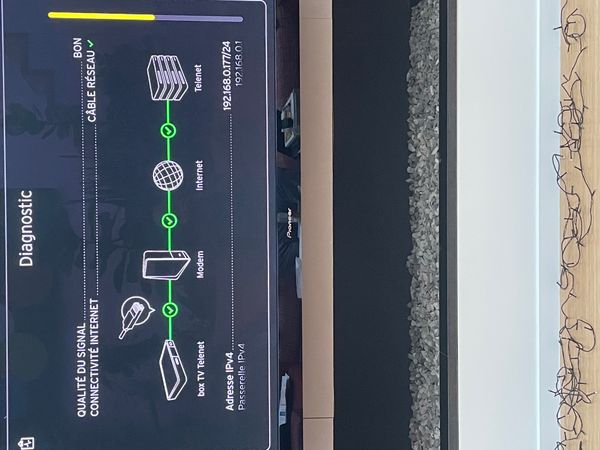

Met de weinige informatie die we verkrijgen is het wat moeilijk om een correcte diagnose te stellen. Maar aangezien jezelf zegt om de Telenet TV Box al maanden in gebruik te hebben gaan we ervan uit dat je wel weet hoe je op de juiste HDMI bron moet schakelen enzovoort.
Je zegt dat het niet aan de coax kabel kan liggen maar heb je dit al eens getest? Gebruik eens een andere coaxkabel. Normaal gezien geeft de TV Box een melding wanneer de coaxkabel niet in orde is. Je verkrijgt dan de melding bij een live uitzending: "Sorry, we kunnen dit niet afspelen. Haal de coaxkabel uit je TV-box en de wandcontactdoos en sluit opnieuw aan". Verkrijg je ook deze melding?
Wat zie je bij je signaalkwaliteit staan? Deze kan je vinden via Instellingen > Systeem > Diagnose. Als er iets mis is met de coaxkabel dan kan daar de foutmelding 'CS2004' (Niet beschikbaar) of 'Slecht' staan.
Probeer ook eens het toestel uit te schakelen en terug in te schakelen. Aan de achterkant van de TV Box staat hiervoor een schakelaar.

Diagnostiek zegt dat alles in orde is. Ik heb de TV box verschillende keren uitgeschakeld en een reinitialatie gedaan. De box heeft zelfs een nieuwe actualisatie van het systeem geïnstalleerd.
Ik heb ook een nieuwe coaxkabel gebruikt. Ik heb de modem ook uit en ingeschakeld.
