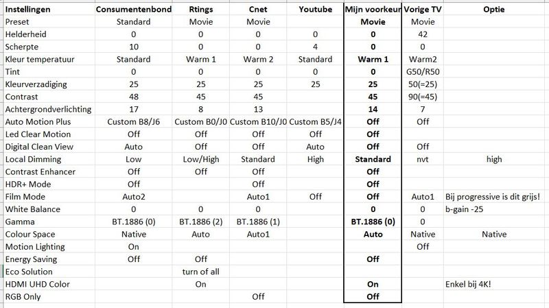

Overstap TV-box
Voor de geïnteresseerden. Hier is veel tijd ingestoken.
De instellingen van mijn Samsung Qled QE55Q8D in combi met TV-box 4K. (Zie vet/mijn voorkeur)
Mijn vorige TV was in combi met een digicorder en dus op 1080i.
Mijn ervaring is dat 1080i (digicorder!) beter was op een 4K-TV en 720p op een Full Hd TV.
