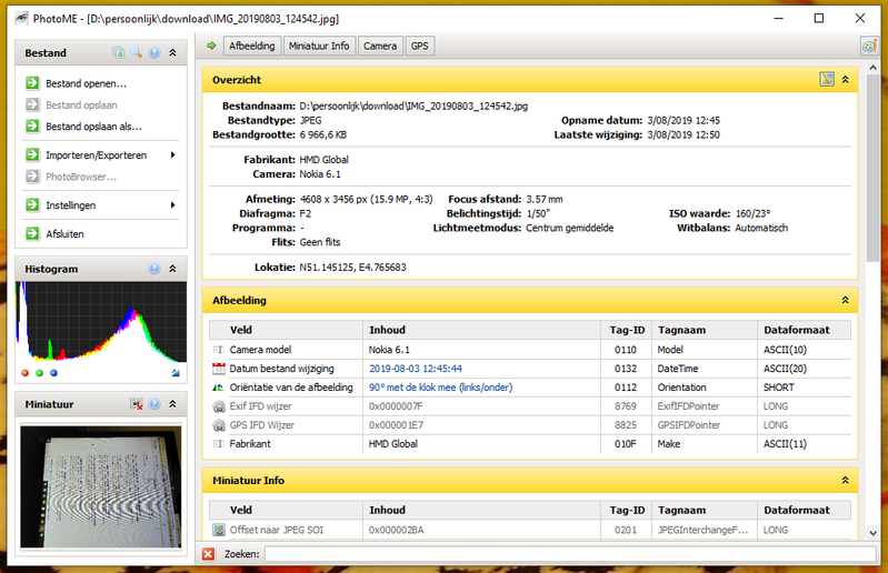

Ik heb de informatie eens opgezocht bij deze foto en dit staat er:
Zoals jullie kunnen zien vind ik de oriëntatie van de foto niet terug in de instellingen van de foto.
Of zie ik misschien iets over het hoofd?

@fieldoxide De orientatie staat er mogelijk wel in, maar deze info wordt niet als een gegeven gevisulaiseerd. Doe een test, neem een foto met het toestel in één richting, neem een tweede foto met het toestel gedraaid met 90°, neem nog een foto met het toestel gedraaid in 180° ten opzichte van de eerste, neem nu nog een vierde foto met het toestel gedraaid let 270° ten opzichte van de eertste. Als je deze vier foto's correct op uw scherm krijgt met de bovenkant steeds boven ongeacht hoe je uw toestel houdt, dan is dat dank zij de orientatie info in de exif.

Met de nodige software kan je de rotatiehoek te zien krijgen. Het zit er dus zeker in.
