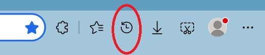

Bekijk eens bij browser instellingen aan staat voor geschiedenis
